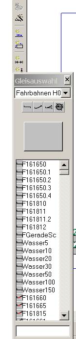

je cherche a faire figuré les routes sur mon plan en 3D mais je ne trouve pas dans le manuel?
pouvez vous m'expliquer?
Age : 40
Création de routes avec Wintrack Empty
MessageSujet: Re: Création de routes avec Wintrack   Création de routes avec Wintrack Icon_minitimeLun 14 Jan 2013 - 13:42
Salut , tu as deux options pour la création de routes , mais on ne va utiliser que la 1ere , l'autre étant simplement tracer des lignes libres et ... c'est pas le top car tu ne peux pas ni monter ni descendre.
Tu vas dans ton menu de voies et tu sélectionnes la dernière option "fahrbahnen " en H0 :
Création de routes avec Wintrack Captur10

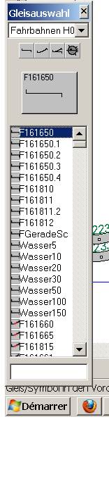

Puis tu traites ça comme une voie :tu sélectionne ton 1er élément dans la liste , "neuer Anfang " > tu places ton 1er coupon
Création de routes avec Wintrack Captur11
Création de routes avec Wintrack Captur12
Et voila , en m'amusant 5 min :
Création de routes avec Wintrack Captur14
De même que pour la voie , tu peux également créer des pentes , mais également de la "voie flexible " en donnant toi même les informations de rayon de courbe.
