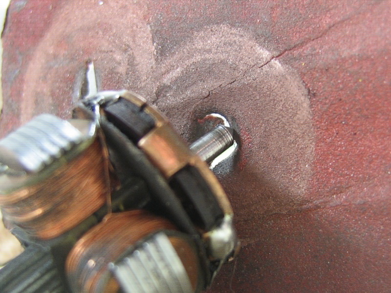

Nous avons tous une machine qui ne roule plus (pas digitalisée) Grâce à vos conseils j'en suis à ma 4 ème
plus la 59 en rade de Jean un copain.
Moi aussi j'ai bien des choses à apprendre en digital et donc une question de plus pour pouvoir faire
les choses à fond. Existe-t'il un rotor 5 poles 7 ou 8 dents qui pourrait remplacer celui-ci.
Résurection d'une petite vielle - Page 4 30604015
rectification sur le tour mais ça reste un 3 poles.

J'ai ici un kit complet en 5 pôles Märklin, pour le rotor ça a l'air de marcher pour le stator
les deux tétons de retenue sont fins, et sur le chassis les deux trous sont bien plus gros, j'ai
donc essayé le vieux stator et le rotor 5 poles là, c'est bon mais c'est la flasque qui ne correspond
pas du tout, la flasque du moteur d'origine non plus puisque charbon rond ! de plus les deux emplacements
pour les vis ne sont pas centrés donc...Existe-t'il un rotor 8 dents plus efficace à charbons ronds ?

Non, il ne faut absolument pas panacher les pièces des différents moteurs
Tu es en possession d'un kit 60760, c'est uniquement fait pour les DCM!
Si tu veux absolument remplacer ce rotor par un 5 pôles, il te faut le kit 60943, mais tu devras alors changer de décodeur.
Je pense que ce moteur et le décodeur 76200 sont largement suffisants pour une vieille 3003!
Maintenant, si ce rotor est défectueux, tu peux en acheter un neuf chez Märklin ou en trouver sur eBay, MKE en vend tout le temps!
Mais il n'y a qu'un seul rotor possible pour ce moteur, c'est la référence E200680!

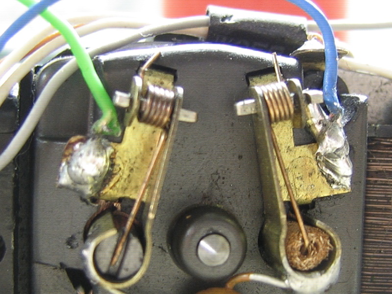

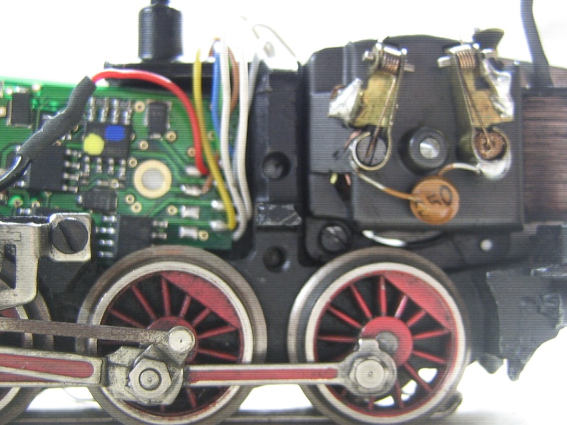

Que constatons-nous: la machine est nettoyée: il n'y a plus qu'un seul condensateur entre les deux
charbons: en haut à gauche les deux cables des bobines sont soudés ensemble et isolés thermo-rétractable
le cable rouge est soudé et isolé au cable frotteur.
Résurection d'une petite vielle - Page 4 30604025
Les deux cables blancs aux bornes des bobines: le brun à la cosse de masse:et les deux isolés.Résurection d'une petite vielle - Page 4 30604026
Le cable vert et le bleu (pas de R) si la lampe av. n'est pas dans le bon sens de marche inverser ces
deux cables.
Résurection d'une petite vielle - Page 4 30604027
Le cable jaune à la lampe av. (suivant les machines le gris à l'autre lampe.
Résurection d'une petite vielle - Page 4 30604028
codage 03:temporisation 20 et la voila en tête d'une rame de 4004 qui ne déraille plus aux aiguillages
