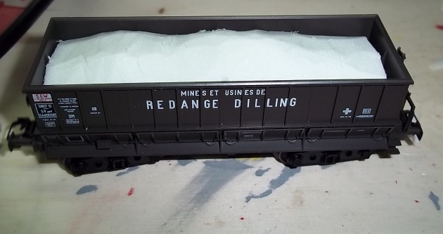

| Bonjour, J'ouvre ce "topique" pour vous faire part d'un essaye de chargement, j'espère que cela vous plaise et surtout n'hésitez pas à donner votre avis. Pour ce premier essaye, j'ai utilisé un Fals de Märklin. (réf. 48449) Matériaux utilisés
- Polystyrène (Frigolite) - Colle à bois - Véritable Minerai > 1mm (Merci Laurent) - Poussière de Minerai___________________________________________________________ § Voici le Fals:  § Le Polystyrène découpé (face avant et face arrière)   § Ajustement de la découpe pour le Fals  § Mettre de la colle sur le morceau préalablement découpé - étaler la colle sur le doigt. Y mettre le Minerai > 1mm (y aller généreusement) et ensuite y saupoudrer la poussière (histoire de bien tout masquer)  § Résultat final  _________________ Cordialement, Franz

| Salut messieurs, Merci pour vos remarque !!  Au début j'avais mis moins de poussière, mais à certain endroit on y voyais le polystyrène, ce qui me dérangeait fortement. Dans ce cas, faudrait peu être peindre le polystyrène avant ?! _________________ Cordialement, Franz

Salut Franz  , ça c'est une bonne idée par contre car la poussière cache les détails des grains ainsi que le léger brillant naturel. A essayer pour le prochain chargement :*rt1: Lolo | |

| Salut Franz Joli résultat Pas une mauvaise idée de peindre le polystyrène avant collage. Et pourquoi pas teinter la colle directement dans la masse ? La colle blanche (colle à bois) est en général une colle dite vinylique (ou quelquefois une dispersion acrylique). Les colorants universels que l'on trouve dans les grandes surfaces de bricolages destinées aux peintures en phase aqueuses devraient être miscibles. Il faudrait essayer, mais attention aux dosages, les colorants sont en général assez puissants. De plus, souvent les colles donnent un aspect légèrement satiné. Tu risques de perdre l'aspect mat de certains minerais. Quelques petites idées ... juste comme ça ... faudrait essayer ... A bientôt | |

A bientôt Salut Michel, oui ca devrait le faire aussi. Mais si on pert le matte,,,, _________________________________________________________ @ Gilles: d'apres mes info, ils ne sont pas chargé  => mais bon,,,,,,,avec 1 an de retard,,,,ca a pu changer  __________________________________________________________ Sinon il y a aussi une idée assez "facile",,,,,,,,,,la poussière de minerai étalé sur le polystyrène avec le doigt,,,,,,,,,ca salit bien,,,,,,,,très bien même,,,,,,,et ensuite mettre la colle pour les > 1 mm ?? ___________________________________________________________ @ Marc: bravo, belle réalisation. Si tu pourrais nous créer un nouveau message ou tu nous expliques comment tu as procédé ca serait gentil. (avec la bâche, j'adoreeeee) _________________ Cordialement, Franz

| @ Franz: effectivement, tu risques de perdre joli mat du charbon en teintant la colle, à moins peut-être de simplement mélanger une peinture noire mat profond avec de la colle blanche. Sinon, ton idée de simplement "salir" le poly avec de la poussière de charbon semble très bien aussi. @ tous les autres: moi aussi j'aime bien le vin ! Bon, OK, je | |

| Salut Philippe, Ca donne pas mal non plus avec le sable.  Peu être un peu trop brillant ? Avec le Minerai ca me convient bien, faut juste trouver la bon mélange ^^ Enfin j'ai encore pas mal d' essayes à faire  _________________ Cordialement, Franz

..... Salut Dundee,,,,,, Patiner ? je n'ai jamais fait. Faudrait que je m'entraine avant. En tout les cas, cette poussière de Minerai elle salit très très bien. _________________ Cordialement, Franz

| Bonsoir Franz  , Christian à raison  ( même si c'est dur à admettre  ) Un minéralier n'est pas propre très longtemps Essaye déjà de diluer la poussière dans de l'alcool isopropylique puis de l'appliquer avec un fin pinceau et montres-nous le résultat obtenu. Je pense que ça ne devrait pas être trop mal comme patine.... Viens visiter la cokerie de Seraing pour y voir un bâtiment salit par des poussières Cette poussière là salit vraiment très très bien, je confirme PS : Si tu veux, on peut se parler sur MSN ce soir vers 20H30, si celà te conviens, bien sûr :*rt1: Cordialement Lolo | |

| Oui lol,,,,,,,,il a raison C'est que j'ai beaucoup de mal pour salir ces beau Minéraliers,,,,,,,,même si ca donnerai certainement bien,,,,,, faut franchir le pas  bon je vais essayer sur un ancien et j'aviserai après  Vindiousssssss,,,,,,, qu'est ce qu'elle colle cette poussière ^^ j'te dis pas l'état de mes mains désolé 20h30 c'est trop tard pour moi  _________________ Cordialement, Franz
