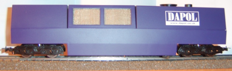

pour compléter ce post, je n'ai pas acheter de wagon nettoyeur MAIS :
j'ai eu la surprise d'en trouver un au pied du sapin merci petit Papa Noël!
le wagon en question est un Dapol ref B802 (aspirateur et brosse rotative)
ce wagon n'est que en deux rails d'origine ce qui m'impose une petite modif, mais comme je vais dédier une locotracteur a ce travail ça va être très simple... un fils entre la loco et le wagon!
il est donc équipé d'une brosse rotative et d'un aspirateur mais qui fonctionne sur le même moteur ce qui rend impossible l'utilisation simultané de la brosse et de l'aspirateur (il faut enlever l'embout aspirateur pour mettre la brosse et vis versa).
voici quelque photo:
[img]nettoyage des rails et aiguilles Captur30[/img]
[img]nettoyage des rails et aiguilles Captur40[/img]
[img]nettoyage des rails et aiguilles Captur41[/img]
[img]nettoyage des rails et aiguilles Captur43[/img]
[img]nettoyage des rails et aiguilles Captur42[/img]
donc prochaine étape transformation - raccordement a la loco puis après phase de test car le réseau est très salle !!!!!!!

bonjour ,
j'ai oublier de dire qu'il y a aussi un réservoir pour mettre un produit de nettoyage avec goute a goute sur le petit morceau de mousse noire!
je ne sais pas quel produit utiliser ? de l'alcool simple ou du nettoyant frein industriel?

Age : 37
Messages : 1624
nettoyage des rails et aiguilles Empty
MessageSujet: Re: nettoyage des rails et aiguilles   nettoyage des rails et aiguilles Icon_minitimeLun 26 Déc 2011 - 20:02
@ Denys :effectivement comme avec les LUX il faut en couplé deux pour ne faire qu'un seul passage avec aspiration après la brosse, mais tout de suite ça double le prix lol!
enfin pour l'instant je vais me servir beaucoup plus de la brosse pour bien nettoyer les rails et avoir ainsi un meilleur contact des locos car ce weekend les locos s’arrête tout les 15 cm!!!!
bon train

la réponse a ta question va dépendre de vos réponses a ma question électrique:
dans la notice il n'ai pas dit combien consomme le moteur donc je ne sais pas si je peux le mettre sur une sortie éclairage de loco d'un Tams LW32?
et autre question les sorties des décodeurs sont en DC ou en AC ??
le moteur je peux le brancher direct au rails en AC ou surtout pas? j'ai pas fait de photos du moteur mais il ressemble au moteur d'une BB17029 Jouef et est à 3 pôles.
merci de vos lumières!

Bonjour Vincent,
lekelek a écrit:
je fais des photos en même temps que la modif
Yes !
Citation :
Softbyte68 a écrit:
Tu vas activer ce wagon à partir d'une sortie fonction du décodeur du locotracteur
bon train
Alors ton moteur c'est très sûrement un moteur DC classique.
Les sorties des décodeurs sont TOUJOURS en courant continu, et pour TOUTES les sorties, même les sorties pour moteurs sur un décodeur pour moteur à courant alternatif !
Tu ne dois pas brancher directement le moteur sur les rails (sinon pfuit le moteur). Je vois deux possibilités simples :
- Branchement direct sur les voies à travers un pont de diodes pour faire du continu ;
- Branchement sur la sortie fonctions d'un LD-W-32, en reprenant la sortie lumières de ton locotracteur dédié. Dans ce cas, il te faut deux fils vers la locomotive, tu as intérêt à utiliser aussi le branchement commun des fonctions pour le retour au lieu des roues (le moteur tournera beaucoup mieux et chauffera moins, tout en créant moins de parasites dans le système digital)
Tant qu'à chercher la petite bête, il me semble intéressant de baisser le niveau de sortie de la sortie accessoires de ton décodeur, afin de ne pas balancer 18V dans un moteur prévu pour 12V. Regarde ce qui est possible dans la configuration de ton décodeur, et au besoin n'hésite pas à me le redemander.
Messages : 16141
MessageSujet: Re: nettoyage des rails et aiguilles   nettoyage des rails et aiguilles Icon_minitimeMar 27 Déc 2011 - 18:42
Je crains que les sorties éclairages du décodeur ne soient trop faibles: 500 mA au total, 300 mA par sortie et 1,5 A au total pour le décodeur avec 1 A pour le moteur.
Je verrai mieux la solution de Louis avec un pont de diode direct sur l'alimentation rails/frotteur, sinon, le luxe, un décodeur spécifique.
