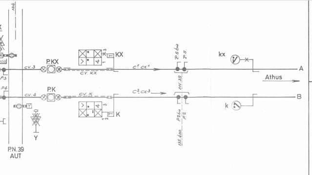

Bon dimanche a tous,
Sur l'Athus-Meuse à l’entrée de la gare d'Halanzy en direction d'Athus j'ai remarqué un feu dont je ne connais pas la signification.
Le support est un carré noir traversé par une barre lumineuse blanche qui est, soit horizontale soit oblique , feu clignotant puisque à contre voie.
Merci
Jean-Paul

Bonjour Jean-Paul,
Cela ressemble à cela ?
Feu  blanc clignotant inconnu Captur12
Feu  blanc clignotant inconnu Captur11
source : HLT2 Fascicule IX disponible dans le grenier à Tassignon
Ce devrait être [en amont du] signal repère K 51 et KX 51
Feu  blanc clignotant inconnu Halanz10
Si oui, peut-être un signal pour les manoeuvres (à confirmer of course)

Bonsoir Bernard, bonsoir à tous,
Ouf, voilà qui est précis.
Oui c'est bien le signal lumineux pour lequel je demandais la signification.
Ce signal est plus précis qu'un feu « deux jaunes » puisqu'il indique que le feu en amont est soit fermé soit ouvert si j'ai bien interprété le fascicule. (à confirmer)
On ne voit pas très bien le plan mais il me semble reconnaître la gare d'Halanzy et le passage à niveau.
Encore merci pour l'info.
Jean-Paul

Oui, c'est bien un PSS plan de la gare d'Halanzy
Tu peux retrouver les deux disponibles dans le Grenier https://www.tassignon.be/trains/documentation/plans.php
Vu la richesse des archives, tu fais Ctrl+F et tu tapes Halanzy Wink
Jean-Paul
Feu  blanc clignotant inconnu Halanz11
Il s'agit donc bien d'un répétiteur (lettres minuscules) du signal (lettres majuscules).
J'ai posé la question à des collègues pour connaître son utilité dans ce cas précis qu'est la gare d'Halanzy.
wait and see

les mêmes signaux se trouvent côté Virton
Feu  blanc clignotant inconnu Halanz12
et ils sont associés avec les clefs pour les commandes d'aiguillages Very Happy

Bonjour tous, bonjour Jean-Paul,
Jean-Paul
Voilà, deux réponses qui rejoignent ce que tu pensais de ta lecture du HLT2 fascicule IX  cyclops
Jean-Paul L. (anc. du personnel roulant) a écrit:
D'après mes souvenirs ce signal à trait lumineux n'est pas représenté sur ce PSS, il est placé avant un signal d'arrêt lorsque la visibilité est réduite (courbe).
En position horizontale il indique que le signal est fermé ou ouvert avec une réduction de vitesse.
Philippe S. (anc. du service de la voie a écrit:
Bonjour, les deux signaux repris sur votre plan, qui n'est pas un PSS doivent être non pas les répétiteurs mais les deux grands signaux d'entrée de la gare.
Si répétiteurs il y a , ceux-ci sont situés en amont de ces deux signaux car la visibilité de ces deux grands signaux est réduite. ils donnent un indication sur la position du grand signal.
Barre horizontale (Barrière fermée), le signal est fermé ou ouvert avec restrictions, c-à-d ouvert avec restriction de vitesse ou ouvert en petit mouvement.
Trait incliné (barrière ouverte) grand signal ouvert en grand mouvement sans restriction.
Sur le PSS les signaux sont dessinés avec des complément d'information sur leur nature, mais que ce soit grand signal ou son répétiteur, ils portent tous les deux le même littera. Cordialement
nb. après envoi du second plan :
Bonjour ah voilà, en fait les grands signaux, commandés, sont les K et KX (carrés sur le PSS)
Les deux signaux k et kx situés à droite ne sont pas des répétiteurs mais des signaux avertisseurs jumelés au K et KX.
Ces signaux avertisseurs n'affichent jamais le rouge (symbole rond) et ici peuvent afficher deux jaunes, vert jaune horizontal ou vert.
Deux jaunes signal suivant K ou KX fermé, vert jaune horizontal signal suivant ouvert avec réduction de vitesse, vert au passage sans restriction.
Voilà, voilou
