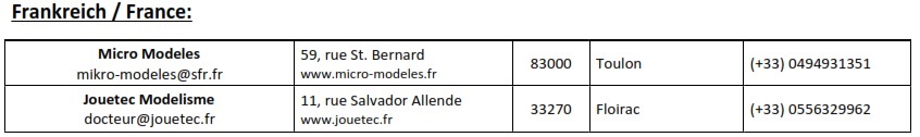

J'ai aussi contacté modellbahnshop-lippe où j'ai acheté la loco et ils m'ont fourni une liste de réparateurs Roco/Fleischmann à travers l'Europe. Il y en a 2 en Belgique, c'est déjà ça.
Si certains devaient en avoir besoin, les voici:
HELP Rzopar10
Et pour la France:
HELP Rzopar11
Bonne journée.

Jouetec est présent parfois en expo : il était à Châtellerault, et il m'a réparé un locotracteur qui avait un souci de décodeur ! juste le réinitialiser, et remettre les anciens paramètres !
