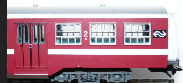

Les M2 bordeaux SNCB Märklin sont plutôt rares et chères, mais il y a quelques boîtes de la variante louée aux NS disponibles. Mis à part le logo NS, est-ce qu'il y a un élément qui différencie ces voitures des M2 SNCB? Je suppose que la numérotation elle-même est identique puisque les voitures étaient seulement louées aux NS?
S'il ne s'agit que de remplacer le logo, pensez-vous que ce soit compliqué à faire de manière propre?
J'ai lu que dans la réalité, les M2 louées ont retrouvé leur état d'origine après leur retour en Belgique. Si l'on a simplement repeint un logo SNCB à la place du logo NS en ne remettant du bordeaux que dans la zone autour du logo, je pourrais éventuellement faire de même en HO...

Oli te répond.
Transformation, transformation.............
Ce sont exactement les mêmes
Le cartouche est resté celui de la SNCB
Transformation des M2 bordeaux NS Märklin en M2 SNCB? Ns110
Le logo NS se trouve à la place de celui de la SNCB
Transformation des M2 bordeaux NS Märklin en M2 SNCB? Ns210
Les soufflets entre voitures sont blancs sur les NS, noir à la SNCB
Transformation des M2 bordeaux NS Märklin en M2 SNCB? Ns310
Bref, pas grand chose à faire.....

MessageSujet: Re: Transformation des M2 bordeaux NS Märklin en M2 SNCB?   Transformation des M2 bordeaux NS Märklin en M2 SNCB? Icon_minitimeMer 8 Mar 2023 - 9:01
Merci Oli!
Est-ce que les soufflets étaient blancs parce que la SNCB les avaient refaits avant la location et qu'ils étaient neufs, au contraire des autres?
Je n'ai trouvé que très peu de photos des voitures réelles avec un soufflet visible et il avait l'air plutôt gris clair, mais cela pourrait être lié à la saleté. Par contre, l'extrémité métallique était bel et bien blanche.

Extrémité blanche, bof bof , si tu veux les passer en SNCB, il faut changer en gris toiture ou bordeau.
https://www.cooltrain.be/index.php/nmbs-m2-rijtuig
Transformation des M2 bordeaux NS Märklin en M2 SNCB? M2_b1110
Transformation des M2 bordeaux NS Märklin en M2 SNCB? Voitur10
C'est vrai que les NS sont plus clairs aux soufflets
