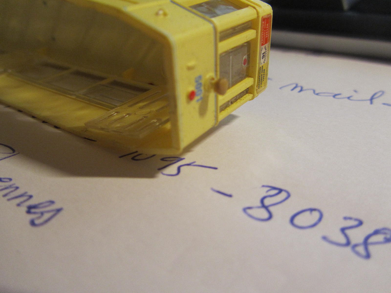

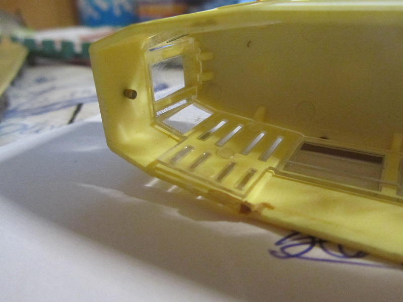

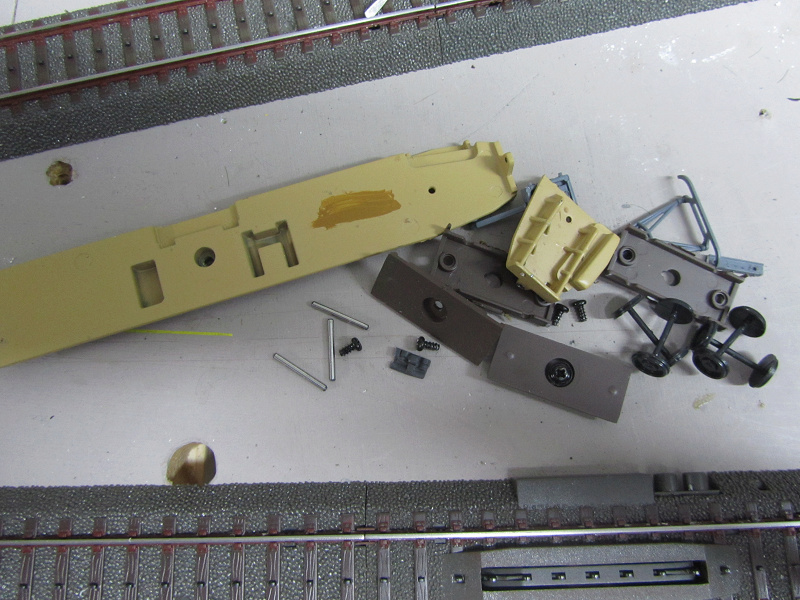

| Je pense avoir tout enlevé  Je vais voir à la cave, il m'en reste 1 intact. J'avais acheté en Chine avec Ali, ils vidaient le surplus de prod. Après 4 semaines, toujours rien. J'avertis les chinetoks Le premier arrive une semaine plus tard ( celui perdu ???) et le nouveau a suivi. 2 pour 20 € envoi compris de Chine. | |
Age : 63 Date d'inscription : 18/12/2012 Messages : 4595 Localisation : Florennes
 | Sujet: Re: Caisse de motrice SNCV type S Jocadis sur Châssis moteur Ferivan Récent Jeu 12 Jan 2023 - 22:19 | |
| Voilà Il faut faire banane avec le châssis vers l'extérieur. Ca fonctionne mais si le plastique de la caisse est cuit => risque. Moi, ça vient de tenir Une fois ouvert je comprends ce qui coince      La caisse est maintenue au châssis par les feux ( blanc et beige ) Si le blanc est juste en relief, le brun peut-être enlevé et désolidarise ainsi les deux éléments. Une fois qu'un côté part, l'autre vient. Si tu as un STÛÛÛT, pas de panique, j'ai celui qui roule et encore 2 non ouverts sauf celui que je viens de faire. Aukazou, tu peux en avoir 1 | |
Age : 69 Date d'inscription : 21/09/2013 Messages : 4884 Localisation : Royan
 | Sujet: Re: Caisse de motrice SNCV type S Jocadis sur Châssis moteur Ferivan Récent Jeu 12 Jan 2023 - 22:33 | |

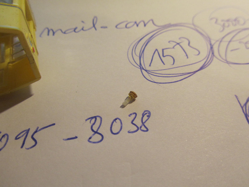

| Ah! Le truc beige à l'arrière. Ce n'est pas le feu. C'est l'enrouleur du câble de la flèche (is af). Je n'ai rien cassé car j'ai arrêté de triturer. Le plastique de la caisse est bien souple. M'en vais essayer ça. Grand merci en tout cas. Dans la Type S, j'avais mis un Lokpilot micro. Peut-il avoir fatigué? J'ai fait un reset (valeur 8 dans la CV8) et depuis, sur la MS2, il ne détecte plus que le mode DCC. Si j'impose le MM2, il ne voit rien. Mais il tourne en MM2 sur le réseau avec la CS1. | |
 | Sujet: Re: Caisse de motrice SNCV type S Jocadis sur Châssis moteur Ferivan Récent Jeu 12 Jan 2023 - 22:38 | |
| Bon. Ça ne vient pas (l'enrouleur) en tirant dessus. Ça doit être collé ou forcé dans le trou. Je verrai demain. | |
 | Sujet: Re: Caisse de motrice SNCV type S Jocadis sur Châssis moteur Ferivan Récent Jeu 12 Jan 2023 - 22:44 | |
| Et je viens donc de retrouver le châssis Halling qui va avec.
Le mode ABC, c'est comme un mode navette sur ta CS Ici, on met deux ponts de diodes aux endroits à partir desquels on veut que le décodeur décélère, stoppe, attende et redémarre. C'est Lenz qui a inventé le procédé. Dans les décodeurs Lenz Silver et Gold, 3 CV régulent la temporisation et l'arrêt, le temps d'attente avant redémarrage et la remise en marche dans le sens opposé. Mais c'est en DCC 2Rails. Voilà pourquoi ma voie de tram est en K Flex et alimentée en 2R DCC avec une seconde MS2.
Oui, c'est un peu collé. J'ai pris une paire de ciseaux légèrement ouverts, venir coincer le bitoniau avec les lames et faire un peu levier.
Sinon, je te jure, tu insères un tournevis au centre, tu bananes un max et ça sort. | |
