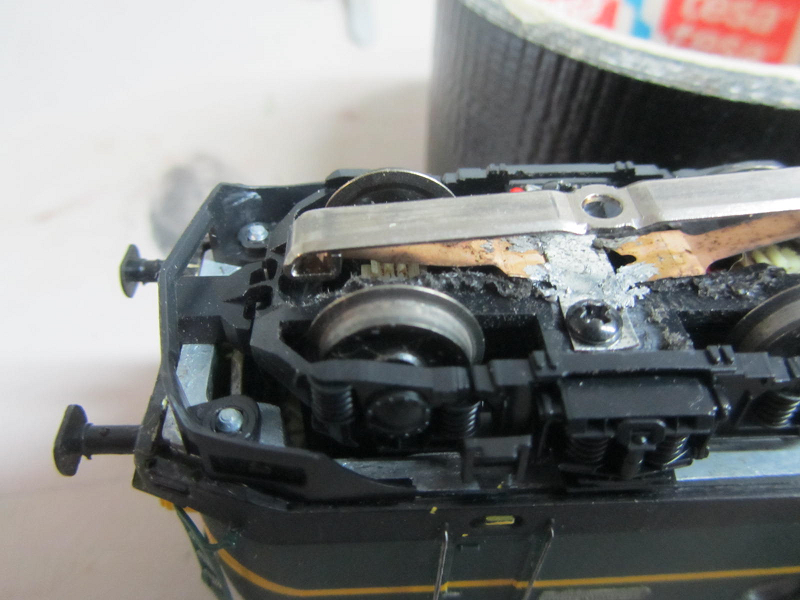

Mais sur Roco, le positionnement du frotteur est toujours possible.
Les locos roulent très bien sur 3 essieux motorisés ( s'il y en a 4 ) ou 5 ( s'il y en a 6 )
Il faut prendre un frotteur long Märklin. Tu ouvres le bogie avant et retires le pignon de l'essieu le plus en avant. Là tu peux maintenant fraiser. Vu que c'est un frotteur long, il passe derrière la garniture du bogie complet à l'arrière.
Reste la fixation du frotteur. Souder en perpendiculaire au centre du frotteur une languette de fer blanc, boîte de conserve, forer 2 trous aux extrémités et loger les vis en dehors du train d'engrenage.
Sur une 4 essieux, il y a moyen de placer le frotteur en fraisant méticuleusement le carter jusqu'à la cascade de pignon au niveau des 2 essieux. Laisser le centre.
Fraiser les extrémités de garniture et placer le frotteur perpendiculairement ( la fixation )
Sur une 62 SNCB
4 essieux, frotteur Märklin 50 mm, fraisage carter, fraisage extrémités, positionnement
Travail de barbare, c'était au tout début, mais jamais eu de problème
Dessous de bogie trois rails ROCO Img_0719
Dessous de bogie trois rails ROCO Img_0721
Dessous de bogie trois rails ROCO Img_0720
