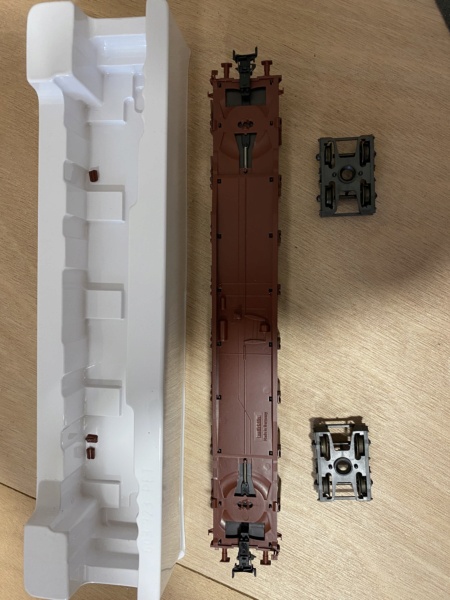

J'ai acheté il y a peu sur Ebay un wagon marchandises Märklin réf 47714, une série limitée de 1999 :
Plastique cassant Img_2610
Or, à ma grande surprise, lorsque j'ai sorti le wagon de sa boite, les deux bogies se sont détachés et je me suis trouvé en face de ceci :
Plastique cassant Img_2611
Les pivots des bogies sont cassés, ils avaient été recollés et bien sur, ça n'a pas tenu!
Vendeur indélicat ou ignorant faisant du commerce sans ouvrir les boites?
Je l'ignore : j'ai envoyé un message et j'attends toujours la réponse!
Très difficile à réparer, il n'y a pas d'espace entre le plastique du châssis, de 0,8 mm d'épaisseur et le système d'élongation au dessus.
Märklin connait le problème car il vend en pièces détachées le châssis du wagon 4771, sous la référence E436790 pour 15 €, châssis générique avec la numérotation du wagon 4771, bien sûr, mais ce n'est pas bien grave.
Ces wagons auraient été réalisés en collaboration avec Fleischmann?
Donc, attention et prudence : ne cherchez pas à déclipser les bogies de vos voitures et wagons de cette époque, ils pourraient bien vous rester dans les doigts!

Toi tu pourrais encore mettre une vis, flotte, plancher, flotte, écrou sur le plancher et évider un peu le chargement au niveau de l'écrou.
Si il faut remettre 30 € de bogie à chaque wagon, c'est presque le prix d'un décodeur.

J'ai mal lu, c'est le châssis complet à 15 €, ça va mieux

Difficile de mettre une vis à cause du mécanisme d'élongation qui est pile au dessus des pivots de bogies, à moins de condamner cette élongation, avec les risques que ça comporte!

Finalement, vendeur très sérieux: il me rembourse le wagon!

A l'occasion d'une commande de pièces chez Märklin, j'ai approvisionné le châssis en pièces détachées, l'opération est assez délicate, mais j'ai pu remonter ce wagon!
