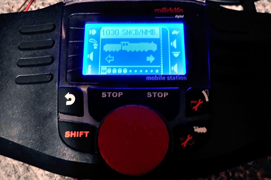

Avec la MS2, no probs, au bout de +/- 15 sec:
MARKLIN : modèle surprise nouveauté 2020 - Page 12 Ms2-ty10
Bon, c'est pas une Pacific, d'accord, on va essayer de modifier cette Decapod. Oui je m'instruis  Wink
Au point de vue du son, en effet je l'avais écrit déjà lundi passé "Pour le son, il était d'usine à 180, descendu à 60, c'est mieux."
Reste l'intensité des "spots" avant, c'est du LED 2021 !!!
