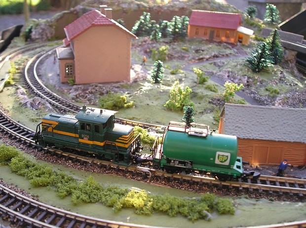

Chez moi, c'est la SNCB quand elle était à dominante verte.
6 modèles existent en miniature dans cette livrée
3 Märklin
3069

Mais il y a une quatrième machine chez Märklin et c'est justement celle que je possède dans ma collection!
Je vais la chercher demain et mettre une photo!
C'est la 3149.1, immatriculée 8024 et il y a une version 3149.2, immatriculée 8058.
Deux variantes à chaque fois :
3149.0 : 8024 avec 3 feux
3149.1 : 8024 avec 2 feux
3049.2 : 8058
3149.3 : 8058, ohne erhabene schilder seitlich am führerstand (je te laisse le soin de traduire!)

ma version Marklin ...
SNCB 260 File
