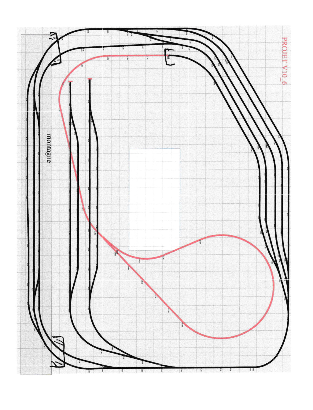

MessageSujet: Re: NOUVEAU RESEAU   NOUVEAU RESEAU - Page 3 Icon_minitimeLun 30 Déc 2019 - 10:27
Beau travail mais tu me mets dans l'embarras, lequel choisir V10_10 ou V11_
cheers
NOUVEAU RESEAU - Page 3 Projet13
Messages : 412
NOUVEAU RESEAU - Page 3 Empty
MessageSujet: Re: NOUVEAU RESEAU   NOUVEAU RESEAU - Page 3 Icon_minitimeLun 30 Déc 2019 - 15:28
salut : le dernier dessin est beaucoup plus pratique !
amicalement

MessageSujet: Re: NOUVEAU RESEAU   NOUVEAU RESEAU - Page 3 Icon_minitimeMar 31 Déc 2019 - 13:41
Comme vous êtes tous de bon conseils, je partirai sur celui-ci. Je vais travailler la signalisations et vous me donnerez votre avis.
Merci encore
michel et passez un bon réveillon
*train lol! bounce

MessageSujet: Re: NOUVEAU RESEAU   NOUVEAU RESEAU - Page 3 Icon_minitimeMar 31 Déc 2019 - 18:18
Après vérification du rayon des courbes j'ai été contraint de faire quelques modifications.
Bonne soirée de Saint Sylvestre
cheers
rendeer
Michel
NOUVEAU RESEAU - Page 3 Projet16
Messages : 412
MessageSujet: Re: NOUVEAU RESEAU   NOUVEAU RESEAU - Page 3 Icon_minitimeMar 31 Déc 2019 - 20:44
salut Michel : attention la bretelle n'est pas bonne sur le dernier plan car ça fait un anneau de plus ! Shocked
le plan d'avant au sujet logique est meilleur Very Happy
je vous ai envoyé un MP ????? Sad
bonnes fêtes à Toutes et Tous et à + cheers
