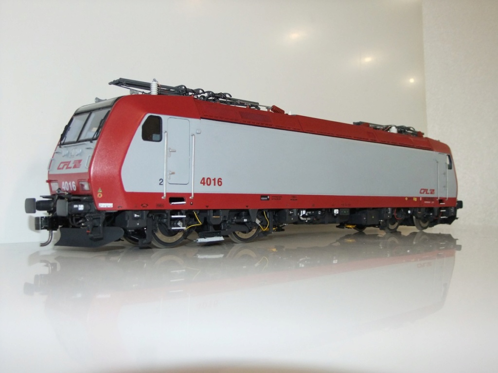

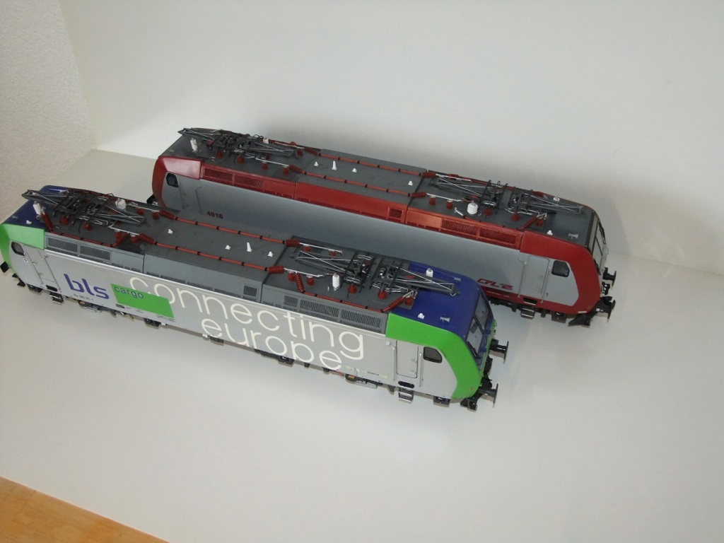

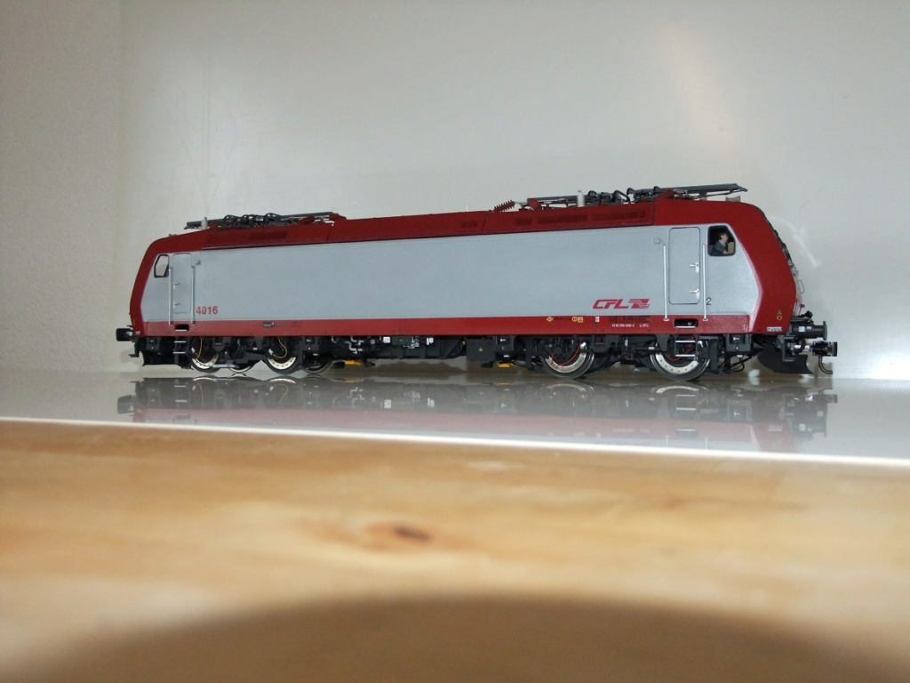

Bonjour.
Voici la CFL 4000 fini au 1-32e, ça finition fût très longues.

Messages : 1282
CFL 4000 couleurs  et Présentation  Empty
MessageSujet: Re: CFL 4000 couleurs et Présentation    CFL 4000 couleurs  et Présentation  Icon_minitimeSam 7 Mar 2020 - 14:18
j'aime
Très beau travail Johannes *yes *bravo
Messages : 6181
MessageSujet: Re: CFL 4000 couleurs et Présentation    CFL 4000 couleurs  et Présentation  Icon_minitimeLun 9 Mar 2020 - 8:16
Comme dit sur Facebook, c'est un superbe boulot.
J'attends la mienne maintenant Very Happy
