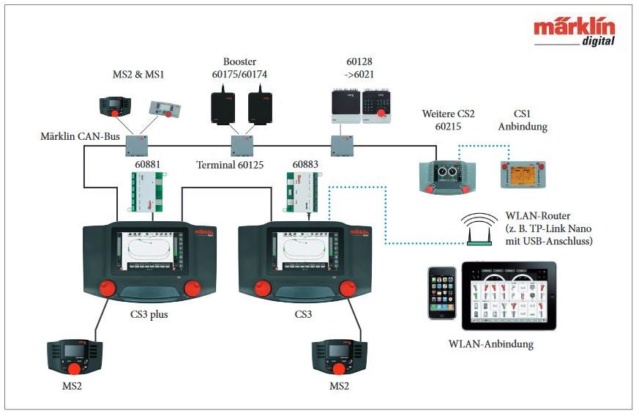

 | Sujet: Re: Centrale pour Mfx ... Mer 22 Mai 2019 - 14:51 | |
| il y a une différence significative entre la central station 3 (réf 60226), et la centrale station 3 + (réf 60216) ??? A part qu'une est 100 € plus chère ???
PiriaK 0 oscar
Age : 66 Date d'inscription : 15/01/2018 Messages : 17 Localisation : Loire atlantique
 | Sujet: Re: Centrale pour Mfx ... Mer 22 Mai 2019 - 15:37 | |
| Bonjour, pour faire simple, la CS3+ a un L88 inclus, une isolation galvanique et il est possible d'y connecter une CS3 comme booster. Ce sont les différences principales. Cdt. JP   | |
