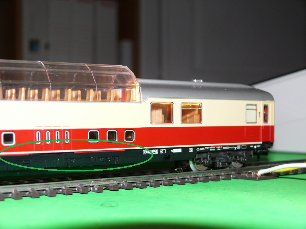

| Bonjour Mathieu
Au vu de tes photos, la caisse n'est toujours pas en place : de plus on entend un petit "clac" quand elle s’emboîte.
Il y a aussi les fils que l'on voit passer devant les fenêtres et à travers le compartiment panoramique, de plus comme ils sont noirs, c'est pas terrible.
Il faut employer des fils plus petits, plus souples et les faire courir au sol.

| Non, ce n'est pas trop fin, mais blanc ou jaune sce serait plus discret! Je ne suis pas certain que ta voiture ait sa caisse bien encliquetée, on voit des jours et du rouge entre le châssis et la caisse :   Denys | |
 | Sujet: Re: questions wagons et locos! Dim 10 Fév 2019 - 20:11 | |
| j'ai vu Denys, en macro ça ce voit bien mais c'est moins que ce que c'était! pour la couleur, il y a des passage sous les aménagements intérieur pour que ça ne ce voit pas, c'est ce que j'ai fait là et on ne voit plus les fils! mais c'est vrai que plus fin ça serai mieux donc je vais en commander, il y a aussi l'alignement entre les support d'ampoule et le conduit de lumière qui est solidaire de la caisse qui est loin d'être évident. mais bon il y a du mieux et je vais y arriver! |
