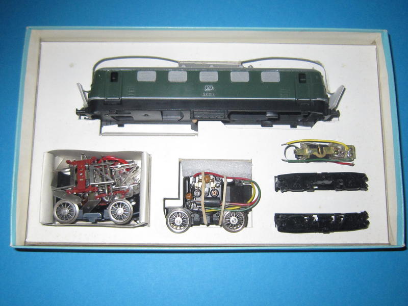

Et voici l'autre locomotive vendue à construire et présentée au catalogue, la 3937 :
Locomotives Märklin à construire 11649210
Locomotives Märklin à construire 11649211

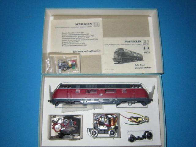

Et la 3921 avant montage :
Locomotives Märklin à construire 11649212
