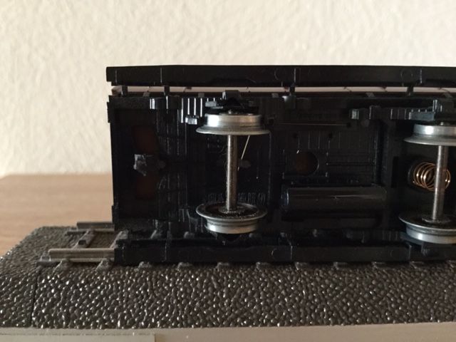

Bonsoir à vous,
Depuis peu , je possède une composition Märklin 4209, mais l'attelage qui relie les deux wagons est cassé.
Wagon Märklin 4209 - Attelage cassé Img_1010
Wagon Märklin 4209 - Attelage cassé Img_1011
Je n'ai pas trouvé la référence chez Märklin pour en racheter un. Auriez-vous une idée du numéro de référence? Un tout grand merci et une belle soirée.
Alex

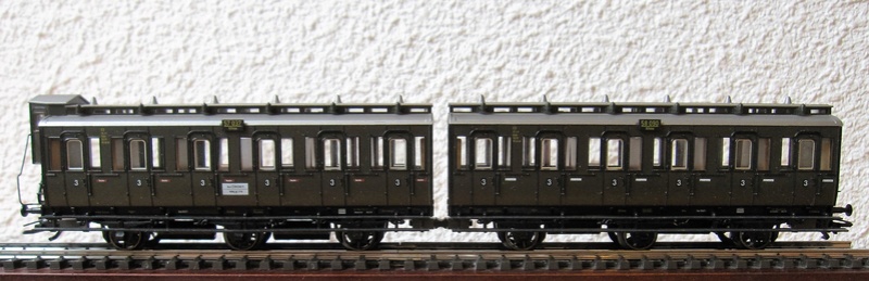

Ce n'est pas exactement cela!
Ces voitures sont vendues par paires avec un attelage spécifique qui les relie entre elles.
Ce n'est pas possible de mettre cette voiture en queue : d'une part elle n'est pas munie de tampons et d'autre part notre ami se trouve avec deux voitures dont l'attelage est cassé!
Je viens de sortir un de ces couplages du même type, en l'occurrence une 4308;
Les deux voitures sont munies entre elles de boitiers à élongation NEM semblables à ceux qui équipent les extrémités munies d'attelages avec une pièce spécifique pour les relier, qui doit pouvoir s'extraire.
Je n'ai pas essayé pour ne pas risquer de la casser!
On doit pouvoir provisoirement réparer en installant deux têtes 7203, mais cela va augmenter l'espace entre les deux voitures.
Il faut rechercher la référence de cette pièce.

Merci infiniment pour vos réponses. J'ai démonté le wagon (pas facile...) et voici des photos plus parlantes de la "casse", en rouge, avec l'autre crochet en bon état :
Wagon Märklin 4209 - Attelage cassé Img_0010
Wagon Märklin 4209 - Attelage cassé Img_0011
Wagon Märklin 4209 - Attelage cassé Img_0012
C'est ce support que je souhaite changé. Je suis preneur pour un numéro de référence. Mais, je n'ai pas trouvé à ce jour d'article...
Une belle soirée à vous tous.
Alex

MessageSujet: Re: Wagon Märklin 4209 - Attelage cassé   Wagon Märklin 4209 - Attelage cassé Icon_minitimeDim 29 Jan 2017 - 22:54
Bonsoir Alex
Donc c'est pas la ref que je donnais. Grrr.
Reste une solution c'est les Ribu 85502 disponible chez Conrad: 241252-62
L'avantage c'est que le boitier NEM coulisse sur une tige carrée. tige qui une fois séparée de la partie horizontale de la pièce peut facilement se fixer au support original que l'on aura percé. C'est beaucoup plus solide que d'essayer de recoller le boitier NEM original.
Et cela je peux te le faire!

Wagon Märklin 4209 - Attelage cassé Empty
MessageSujet: Re: Wagon Märklin 4209 - Attelage cassé   Wagon Märklin 4209 - Attelage cassé Icon_minitimeDim 29 Jan 2017 - 23:06
Re-Bonsoir
Alors je pense avoir trouvé: E313940, c'est néanmoins sans garantie Exclamation
Pour Denys la recherche est par Google Image avec "Märklin Deichsel preußischen Abteilwagen" puis recherche "Märklin E313940" pour vérifier avec plusieurs sources
Delias
MessageSujet: Re: Wagon Märklin 4209 - Attelage cassé   Wagon Märklin 4209 - Attelage cassé Icon_minitimeDim 29 Jan 2017 - 23:42
C'est aussi la référence que j'ai trouvée.
Il est bien évident que c'est assez difficile pour Denys de trouver ce genre de référence quand on ne sait pas utiliser les termes en allemand pour lancer sa recherche. On avait bien plus de chance que lui de trouver en recherchant " Deichsel " que lui en recherchant " attelages ".
MessageSujet: Re: Wagon Märklin 4209 - Attelage cassé   Wagon Märklin 4209 - Attelage cassé Icon_minitimeLun 30 Jan 2017 - 21:17
Bonsoir à vous,
la référence E313940 est exactement la pièce en question.
Un GRAND merci à vous.
Au plaisir.
Alex
