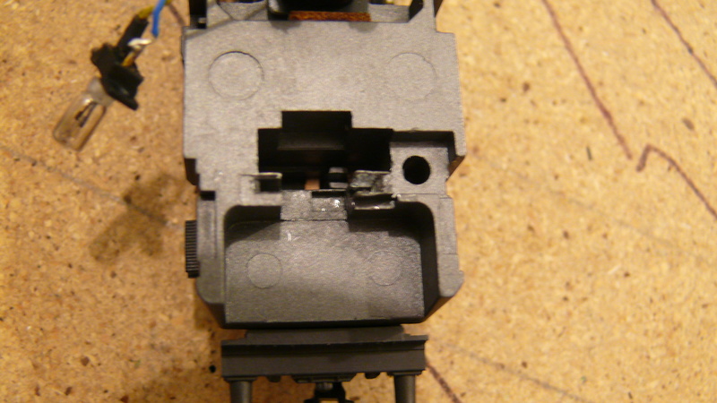

suite à la modification du câblage de ma 3366, l'ancien propriétaire a collé les support d'ampoules isolés sur le châssis! *grrr
pour y souder dessus j'ai du pour les défaire ce qui les a cassés et en plus ils étaient fondus.
j'en ai trouvé de rechange chez MKE, mais comment enlever la partie restante dans la fente de guidage et de maintient de ce support qui est resté sans tout abimé sachant que c'est qu'un seul coté qui à de la colle??
ensuite certain câbles était beaucoup trop long mais d'autres ne le sont pas assez.

Comme je te l'ai dit sur ton autre post, il ne faut surtout pas les démonter pour souder : c'est plus facile lorsqu'ils sont maintenus en place!
Sinon il te faut utiliser un support avec des pinces afin de les maintenir en place.
Pour les enlever, il te faut gratter avec un tournevis fin, un cutter, un vieux couteau, etc...
Attention à ne pas te blesser!
Les fils trop longs, il faut les raccourcir!
Quant'aux trop courts, les rallonger ! lol!

MessageSujet: Re: 3366   3366 Icon_minitimeLun 23 Jan 2017 - 18:18
bonjour à tous,
c'était tellement dur que j'ai du éliminer le reste du support avec une perceuse et un petit forêt car au cutter et autres ça n'allait pas.
ça a gratté un peu le peinture du châssis et du métal mais rien de bien méchant, de plus je n’avais pas le choix si je veux mettre les nouveaux support .No

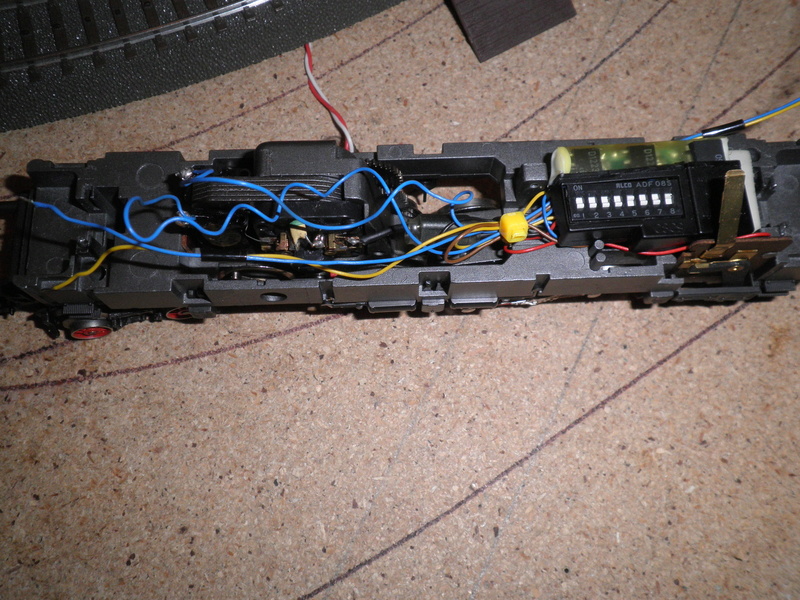

MessageSujet: Re: 3366   3366 Icon_minitimeMar 24 Jan 2017 - 11:03
bonjour à tous,
aujourd'hui j'ai repris certains câbles de la 3366 qui étaient trop court ou pas du bon code couleur.
j'ai essayé de faire ça comme il faut! dites moi ce que vous en pensez?
la mise à la masse du décodeur avant:
3366 P1160083
après avec les 2 fils bleus pour l'éclairage:
3366 P1160110
j'ai oublier de faire la photos sur la loco et le double face tiens bien le décodeur! Embarassed

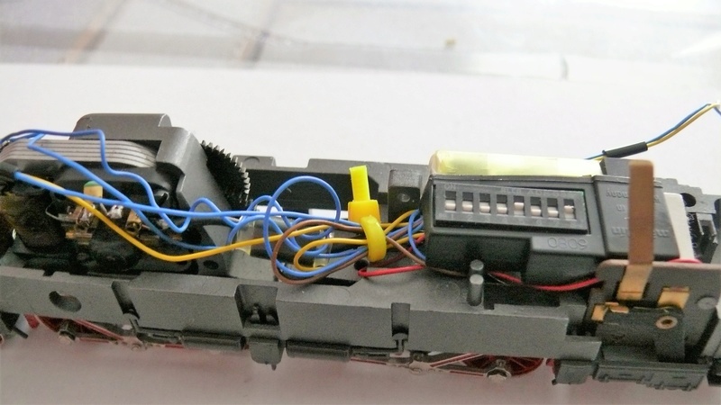

MessageSujet: Re: 3366   3366 Icon_minitimeMar 24 Jan 2017 - 11:19
et maintenant le décodeurs et les câbles de nouveaux fixés plus solidement et proprement!
avant:
3366 P1160076
3366 P1160078
maintenant:
3366 P1160118

MessageSujet: Re: 3366   3366 Icon_minitimeMar 24 Jan 2017 - 12:10
Bonjour Mathieu
Je ne comprends pas bien : normalement, toutes les masses, c'est du brun, or tu nous remets du vert, du bleu?
Si tu veux suivre l'ancien schéma du C80, c'est jaune pour l'éclairage AV et AR, maintenant, plus moderne, c'est blanc à l'AV et jaune à l'AR, mais les masses toujours en brun!
Ça, c'est le code couleur Märklin , pour les autres marques, c'est différent!
Perso, je laisserais les fils d'origine du C80, mais je mettrais toutes les masses rajoutées en brun, surtout pas en vert ou en bleu!
Par contre, les câbles, il faut les couper à la bonne longueur, ça ne sert à rien qu'ils soient trop longs, mais il faut qu'il y ait la longueur suffisante pour le débattement du bogie.
Pour les fixer, pas de double-face, mais des petits colliers rilsan, comme le jaune que tu as mis, mais serrés un peu plus fort et coupés à ras!

MessageSujet: Re: 3366   3366 Icon_minitimeMar 24 Jan 2017 - 13:06
pour les fils je n'ai changé que celui de l'éclairage d'un coté que j'ai mis en bleu pour qu'ils soient à l’identique tous les deux de chaque cotés.
tous les autres fils je n'y ai pas touché, les couleurs sont celle qui était sur la loco quand je l'ai eu.
je ne vais pas risquer de faire une bêtise avec des couleurs que je ne connais pas et là je n'avait qu'a suivre d'où ça partait et où ça allait! lol!
je vais couper les fils qui sont trop long sur le stator. affraid
enfin il n'y a que le décodeur qui soit fixé par du double face.
