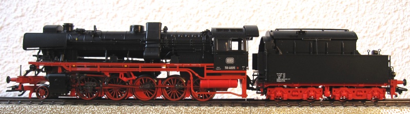

Aujourd'hui, je vous présente la dernière arrivée, la BR 50-4005, avec sa chaudière et réchauffeur Franco Crosti:
dispositif Franco-Crosti ? Img_0268
dispositif Franco-Crosti ? Img_0269
dispositif Franco-Crosti ? Img_0270
dispositif Franco-Crosti ? Img_0271
C'est le modèle Märklin Insider 2011, la ref 37040, sonorisée, avec un profil atypique, les deux cotés sont très différents.
Je ne l'ai pas démontée, donc je ne pourrais pas vous dire quel est le type de motorisation, mais ce n'est plus un soft drive sinus!
Je pense qu'il s'agit néanmoins d'un moteur de bonne qualité, il entraine le 4° essieu moteur par un réducteur roue et vis et train de pignons, l'éclaté n'est pas très précis, d'ailleurs la qualité de la notice l'accompagnant, à commencer même par celle du papier, est en forte baisse!
A noter que les autres essieux sont entrainés par les bielles, attention à ne pas essayer de les faire tourner à la main, et que le chassis n'est plus articulé.
Cette machine, si la mécanique est en régression coté qualité, à mon sens, présente par contre un niveau de détaillage et de finesse extrêmement poussé, suivant en celà les desiderata des modélistes actuels, réclamant toujours plus de détails et de réalisme, je me souviens de l'affaire du pignon moteur de la 150X dans Loco Revue!
Bien sur, on aime ou on n'aime pas, mais je comprend bien que Märklin suive la demande générale, même si certains, comme moi, préféraient qu'il y ait quelques concessions de faites coté réalisme pour privilégier la robustesse et la durée dans le temps!
On est encore loin des Roco, LSM ou Lilliput que l'on n'ose plus toucher si l'on a monté le détaillage, mais on ne peut plus les prendre à pleines mains et l'on redoute toujours accidents ou déraillements en exploitation sur un réseau!
Bon, ces propos n'engagent que moi, mais au moins, Lolo, on ne voit plus le moteur dans l'abri!  lol!

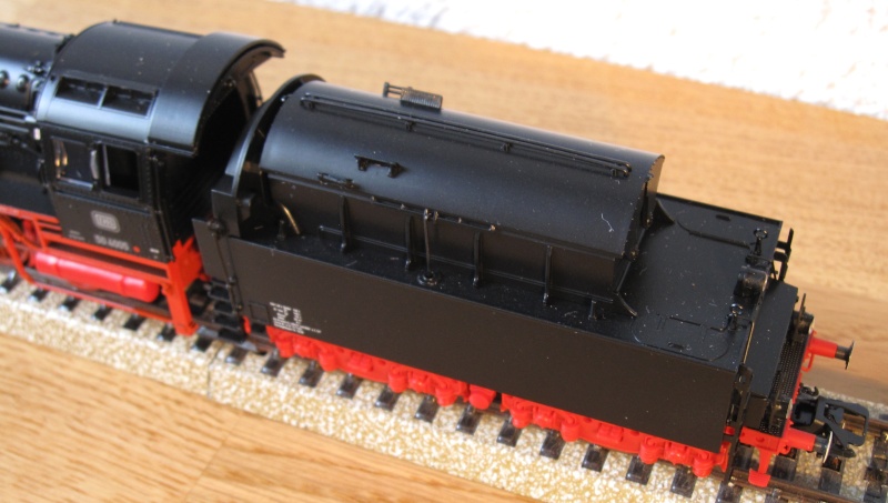

Le tender possède des capots mobiles sur la soute à charbon:
dispositif Franco-Crosti ? Img_0272
dispositif Franco-Crosti ? Img_0273

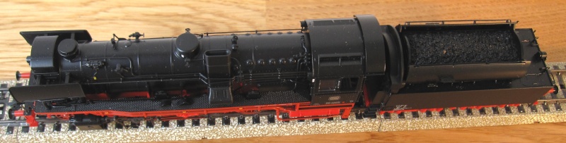

Le dessus de la machine nous montre l'orifice de la cheminée bouché, la fumée s'échappant normalement par la tuyère de forme aplatie au milieu de la machine coté gauche:
Détail cocasse: la notice prévoit le montage d'un fumigène, actionné par la Fonction F1, explique comment monter ce fumigène dans la cheminée, et même les troubles de fonctionnement, avec force dessins à l'appui, mais ne correspondant pas à cette machine!
dispositif Franco-Crosti ? Img_0274
Bon, je ne les monte pratiquement jamais, celà salit trop!
dispositif Franco-Crosti ? Img_0275
Une bien belle machine tout de même!
