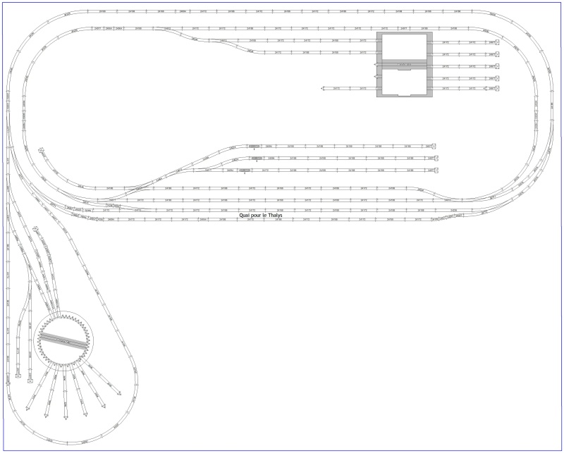

 | Sujet: Modification du reseau(modif 1) Dim 29 Mai 2016 - 22:53 | |
| Bonsoir à tous, suite à vos remarque j'ai modifié mon reseau. Il est en L avec la plaque tournante dans le petit coté. J'ai aussi un peu allongé les 2 voies extérieur ou je compte faire ma gare pour les quais du Thalys. D'après les mesures ça devrait le faire.... Le grand coté du L fait 3600 mm et le petit coté 2900 mm  | |
 | Sujet: Re: Réseau locomotive a vapeur et électrique avec Thalys Lun 30 Mai 2016 - 18:52 | |
| bonjour,
là c'est mieux!
mais pense aussi à la largeur de ton circuit principale si une loco déraille!
PIPO43 2 oscars
Age : 54 Date d'inscription : 18/05/2013 Messages : 61 Localisation : Hermée
 | Sujet: Re: Réseau locomotive a vapeur et électrique avec Thalys Lun 30 Mai 2016 - 19:21 | |
| Il faut que je diminue ou je veux faire ma gare? Il ne sera pas coller au mur | |
 | Sujet: Re: Réseau locomotive a vapeur et électrique avec Thalys Lun 30 Mai 2016 - 19:28 | |
| Bonsoir, On n'a pas les cotes de l'emplacement exact du circuit.  J'ai mis vite fait les modifs dont j'avais parlé, en particulier pour la voie du bas afin de supprimer les deux successions de courbe-contrecourbe-contrecourbe du plus mauvais effet visuel et sources de déraillement, d'autant plus sur une ligne à grande vitesse! Une plaque tournante a toujours une voie d'entrée et une autre de sortie, sinon impossible de faire sortir une loco si une est en attente de rentrée et vice-versa, sûrement la même chose pour un pont transbordeur, mais c'est un équipement relativement rare en réalité! Il faut un tiroir pour le faisceau afin de manoeuvrer sans engager les voies principales, donc repousser les voies un peu sur la droite afin de gagner de la longueur sur la gauche. Toutes ces remarques uniquement afin de rendre le circuit plus fonctionnel pour le jeu, abstraction faite de toute considération de modéliste. Denys | |

 | Sujet: Re: Réseau locomotive a vapeur et électrique avec Thalys Lun 30 Mai 2016 - 23:14 | |
| bonsoir à Tous oui Pierre les voies pour le Thalys sont trop rapprochées
sur le dessin les voies sont trop près du bord de table
pour la bretelle que tu as ajouté en fonction de la remarque de Tortillard, c'est mieux de le faire du même coté comme Tortillard l'avait dessiné mais l'aiguillage supplémentaire : le mettre avant l'aiguillage de la bretelle existante pour avoir plus de droite dans cette nouvelle bretelle!
pour ce qui est de l'anneau intérieur et l'anneau extérieur : il n'y a qu'une bretelle qui vas de l'un vers l'autre ( sur la droite du dessin avec les aiguillages courbes ) , ça serait bien d'avoir une autre bretelle sur la droite du plan, toujours avec des aiguillages courbes.
dernière remarque au sujet du retournement des trains : un retournement peut se faire via la boucle qui englobe la plaque tournante mais il n'y a pas d'autre boucle qui permette le retournement dans l'autre sens
merci amicalement Patrice | |

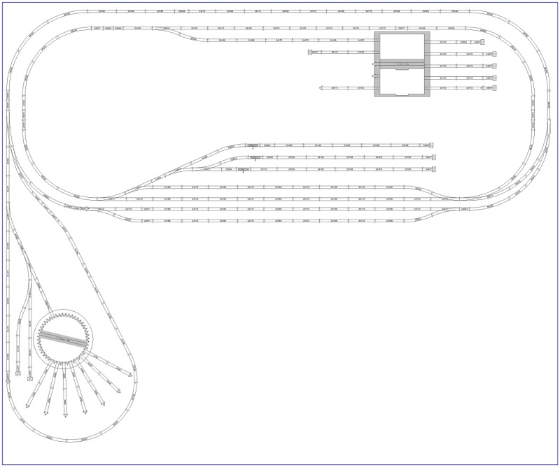

 | Sujet: Modification du reseau(modif 3) Mar 31 Mai 2016 - 3:51 | |
| Merci encore pour vos conseilles, voici le réseau modifié  | |

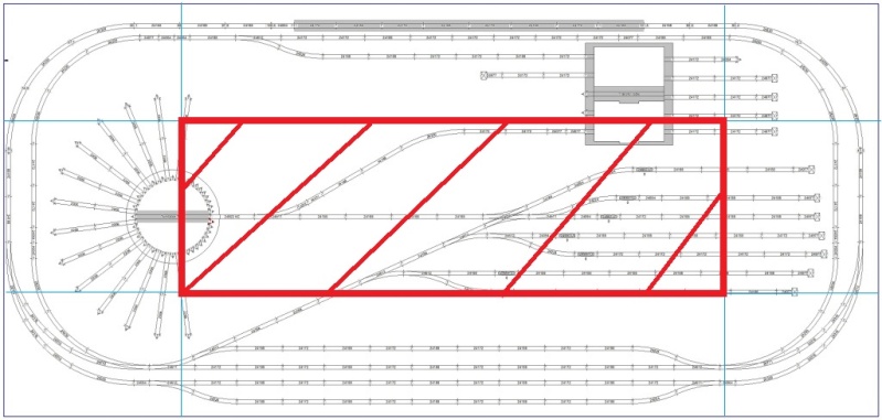

 | Sujet: Re: Réseau locomotive a vapeur et électrique avec Thalys Mar 31 Mai 2016 - 12:57 | |
| bonjour Pierre voici un dessin, qu'en pense-tu ? https://i.servimg.com/u/f86/19/41/21/25/pierre10.jpgessaie d'utiliser les aiguillages courbes quand c'est nécessaire il n' a pas encore de retournement possible dans l'autre sens que la courbe qui encercle la plaque tournante ? amicalement à Tous, merci. Patrice d'Hennuyères | |
PIPO43 2 oscars
 | Sujet: Re: Réseau locomotive a vapeur et électrique avec Thalys Mar 31 Mai 2016 - 13:30 | |
| Bonjour Patrice, l'idée n'est pas mauvaise.... La voie qui se trouve au dessus de"quai pour le thalys" la troisieme depuis le dessus je l'enlève alors?? Si j'enlève les auiguillages? Pour l'autre boucle de retournement il faut que je fasse sur un autre niveau alors?? | |
zorgzib 4 oscars
 | Sujet: Re: Réseau locomotive a vapeur et électrique avec Thalys Mar 31 Mai 2016 - 15:04 | |
| hello Pierre non tu ne l'enlève pas, c'est simplement une réorganisation des aiguillages pour la voie 4 qui sont à utiliser travailler symétriquement partie gauche du plan et partie droite du plan et ne plus utiliser des aiguillages courbes pour ce qui est de pouvoir retourner un train dans l'autre sens, au plus simple c'est une oblique, sur le plan qui monte de droite à gauche mais à ce moment la partie triage avec sa voie tiroir il faut placer la voie tiroir non pas à gauche mais à droite, bien entendu la partie centrale pour cette oblique est au milieu de la table ; de plus pour ce qui est entre autre du Thalys l'utilisation de l'oblique ou bien de la boucle qui entoure la rotonde est une manœuvre ponctuelle, et pour les autres trains également c'est une idée comme une autre, chacun y trouvera à redire mais bon, un viaduc et un tunnel auraient été bien ... à toi de jouer https://i.servimg.com/u/f86/19/41/21/25/pierre11.jpgamicalement Patrice | |
PIPO43 2 oscars
 | Sujet: Re: Réseau locomotive a vapeur et électrique avec Thalys Mar 31 Mai 2016 - 15:22 | |
| Très bonne idée pour ta boucle de retournement..... Pour le thalys les aiguillages courbes ne sont pas plus fluide que les aiguillages non courbes?? je sais qque ca aurait été beau un viaduc ou un pont mais la construction de toute la structure me fais peur..... | |
zorgzib 4 oscars
 | Sujet: Re: Réseau locomotive a vapeur et électrique avec Thalys Mar 31 Mai 2016 - 15:36 | |
| hello Pierre : pour les aiguillages de la voie 4 : utilise la même façon avec les mêmes portions de courbes à gauche comme à droite pour avoir plus facile à ajuster !
c'est vrais qu'un viaduc donne bien : il faut arriver à placer les pentes !

 | Sujet: Re: Réseau locomotive a vapeur et électrique avec Thalys Mar 31 Mai 2016 - 23:13 | |
| Bonsoir à tous, voici les dernières modifications de mon nouveau réseau. Cela me semble correct. Qu'en pensez vous?  | |
