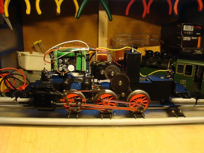

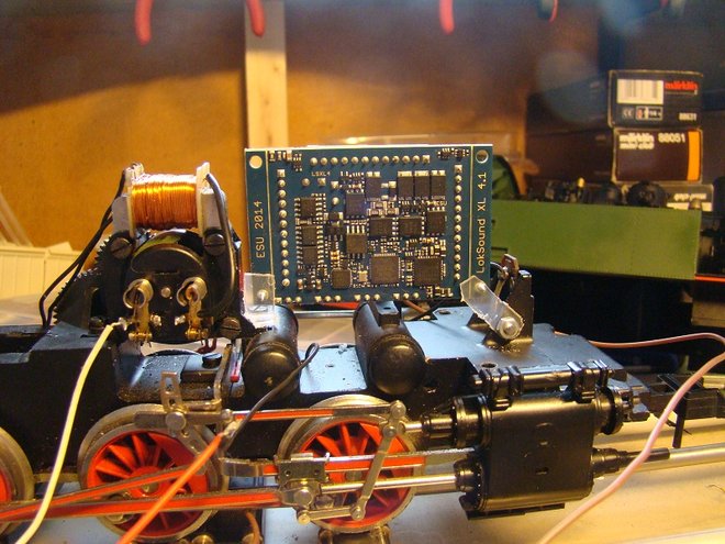

La BR80 est digitalisée. Fabrication maison des supports du décodeur :
Câblage du bidule :
Et puis essai ! Et là ! Catastrophe ! Ce décodeur à un son bizarre par défaut !

Age : 67 Date d'inscription : 14/03/2011 Messages : 14309 Localisation : Rhône Alpes / Provence
Sujet: Re: Digitalisation BR80 en I Mer 11 Nov 2015 - 17:56
Salut Vincent
Ben, c'est un bruit de Diesel!
On doit sûrement pouvoir changer ça, mais là, je n'y connais rien!
Gilles va sûrement pouvoir t'expliquer, ainsi que d'autres!
