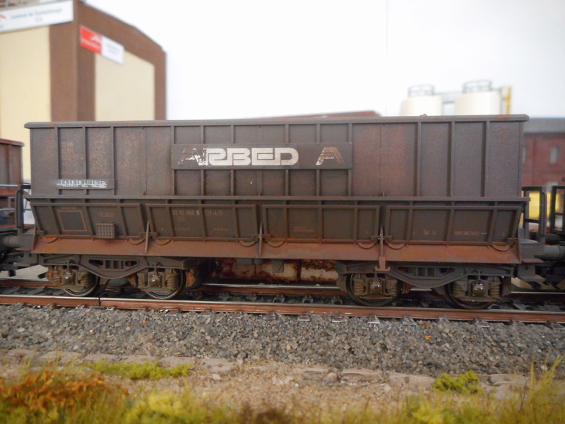

| Merci Franz. Si je regarde la première et la dernière de tes photos, je me dis qu'il serait bon de s'éloigner de la façon de faire de TMM et de sortir l'aéro, pour un effet plus homogène. Les ARBED sont vraiment très foncés et une couche de poussière claire aurait peut-être un meilleur rendu. Et éviter de masquer toutes les inscriptions. Pour mon dernier VTG, je pense qu'effectivement un wagon plus propre comme celui du milieu apporterait de la variété dans la rame. Par contre, en bas des trémies la rouille me paraît définitivement appropriée. To be continued... | |

 | Sujet: Re: Mes essais de patine Sam 21 Nov 2015 - 12:50 | |

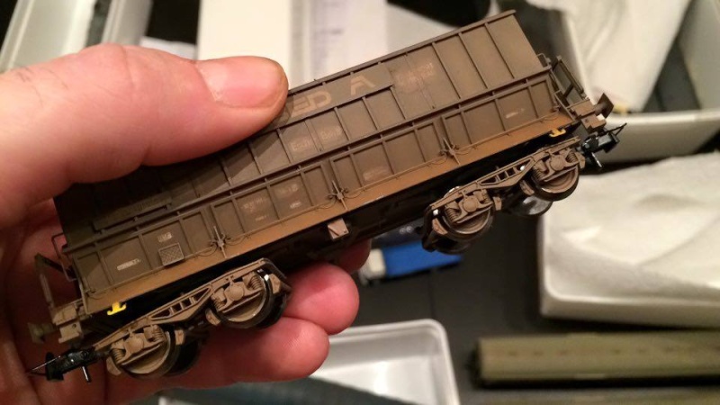

| Je suis d'accord avec toi, et via l'aéro cela donne ceci,,,,,  _________________ Cordialement, Franz

| Le CAIB qui suit celui en pleine page sur la photo de Franz semble bien plus rouillé. Tu as raison Pascal, il faut panacher le degré de patine. | |

| Ça m'a l'air pas mal du tout. Quelles couleurs as-tu utilisées pour arriver à ce résultat? Je vais un peu retirer les pigments sur le ARBED et le USINOR (le produit fixant pebeo part à l'eau  ) et la prochaine fois que je sors l'aéro, je fais un essai. Bien vu pour ton wagon, il a l'air bien proche de la photo! | |

| Salut,
C'était un test à faire..... L'article du TMM n'est pas mal mais très light à mon gout. Du brun terre et du "Panzergrau" font bien l'affaire, mais bon ca doit te plaire. _________________ Cordialement, Franz

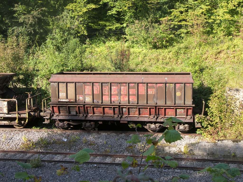

| je vient de retrouvé en consultant ma documentation ce wagon en fin de vie ( maintenant préservé au Fond de gras ) la photo date du 09 septembre 2012 ( le wagon était déjà présent en 2007 la bas ... a voirs sur la deuxiemme image)  et une citerne fort rouillée comme tu en as fait une ( en arriere plan le wagon vu précédement mais le 16 septembre 2007 )  une patine très forte est donc parfaitement possible ... tout dépend de ce a quois tu destine ton wagon | |

| @Dodo: tout à fait, mes minéraliers étant supposés être en état de service, ils doivent être sales mais pas encore bons pour la casse. La citerne, au contraire, est en fin de vie. Merci pour ces paroles de bon sens! | |
