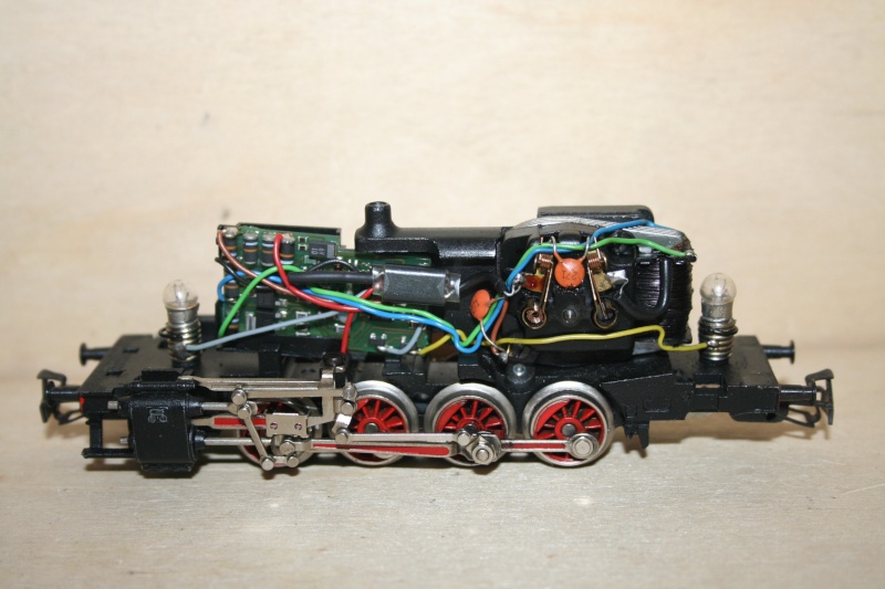

| bonsoir, une nouvelle venu va arrivé bientôt chez moi à un prix très bas une 3032! elle est vendue pour analogique, mais en demandant des photos voici ce qu'elle a à la place de l'inverseur. quelqu’un peut il me dire ce qu'est ce décodeur (marque, type)?  |
 | Sujet: Re: qu'est ce que c'est! Ven 14 Aoû 2015 - 21:45 | |
| Salut Mathieu
Un décodeur Delta 6603 première génération avec adressage par soudure | |
 | Sujet: Re: qu'est ce que c'est! Sam 15 Aoû 2015 - 8:58 | |
| merci Olivier!
c'est ce qui me semblais mais n'étant pas sur je préférais demander! |
