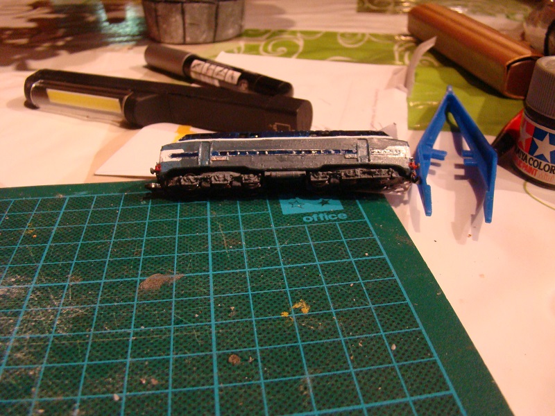

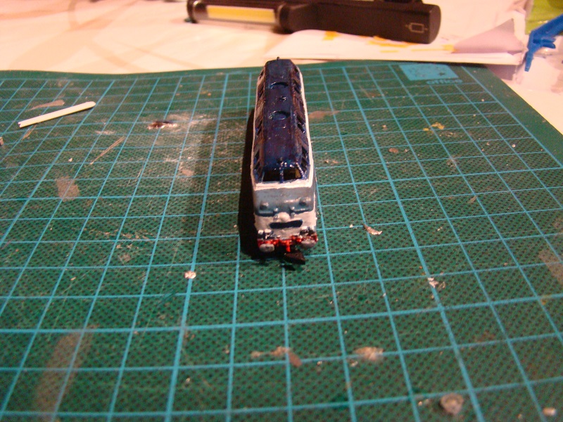

Ne boudons pas notre plaisir. Nouvelle machine en impression 3D, une CC 65000. Châssis BR151 Miniclub.
Il reste les vitrages à mettre.
Il y a encore le décodeur à mettre, un D&H.
En attendant, voici trois photos.  Ne tirez pas sur le pianiste si ce n'est pas trop droit.  Vu de plus loin, c'est plus que satisfaisant.
De profil :
Z franco-belge - Page 7 Cc650011
De face :
Z franco-belge - Page 7 Cc650111
