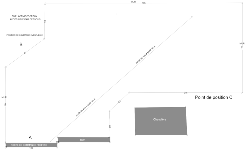

|  Pourriez-vous m'aider à faire ce réseau svp ? J'ai des voies K et des aiguillages élancés. J'aimerais utiliser, de préférence et si possible, des courbes larges références n° 2251 et 2241. J'aimerais avoir du roulement, du parking et si possible une gare à deux voies parallèles. Et les possibilités de retournement auxquelles on aspire pratiquement tous. Je sais que la disposition des lieux est particulière et que la vue sur le circuit n'est optimale de nulle part, exception faite de l'endroit situé dans le dessus à gauche. Mais celui-ci est difficile d'accès, il faut passer sous le plan pour y accéder et c'est un sol de cave. On peut pratiquement tout voir à partir du point C. Mais il n'y a pas de place pour les commandes. Juste pour un homme debout. Merci d'avance de vos suggestions.

| bonsoir déjà, il faudrait dire l'époque de ce réseau, les trains qui rouleront dessus, le sens de circulation et les compagnie ferroviaire de prédilections. de plus digital ou analogique... il faut comme moi (mon problème!  ) cerner ce que tu veux pour pouvoir t'aider!! |

| Jojo m'a grillé! Mathieu, il faut suivre! Pierre Emile nous a dit qu'il avait une CS2, qu'il pilotait avec un i-pad et que son réseau concernait les époques IV à VI! Qu'il faisait rouler ce qu'il aimait, donc à priori pas de compagnie bien définie! Reste effectivement à définir le sens de circulation, la commodité avec du matériel Märklin dans ce cas là étant la circulation à l'allemande, à droite! La surface est importante, le plus important est peut-être de connaître le nombre de niveaux souhaités et le thème principal: plaine, montagne, industrie, grande ligne, ligne secondaire, etc.... Denys | |

| Merci de votre attention. Je manque, malheureusement, d'inspiration. C'est la raison de ma demande d'aide à l'équipe.
Et bien, comme dit, il n'y aucune contrainte en regard du matériel, et surtout pas du décor ni de la déco. J'aimerais bien avoir deux niveaux dont le supérieur plus vers l'arrière ( mur de 3,75 m ), ( à +/- 10 cm de haut ) comporterait notamment la gare. Qui serait de passage et non terminale. Une fois tout le plan de roulement déterminé, installé et testé, et éventuellement légèrement modifié, alors je construirais quelques éléments de bâtiments ou d'installation qui n'auraient pout but que de "suggérer" un paysage. Oui, le roulement se ferait à l'allemande. Et j'installerais aussi quelques signaux.
