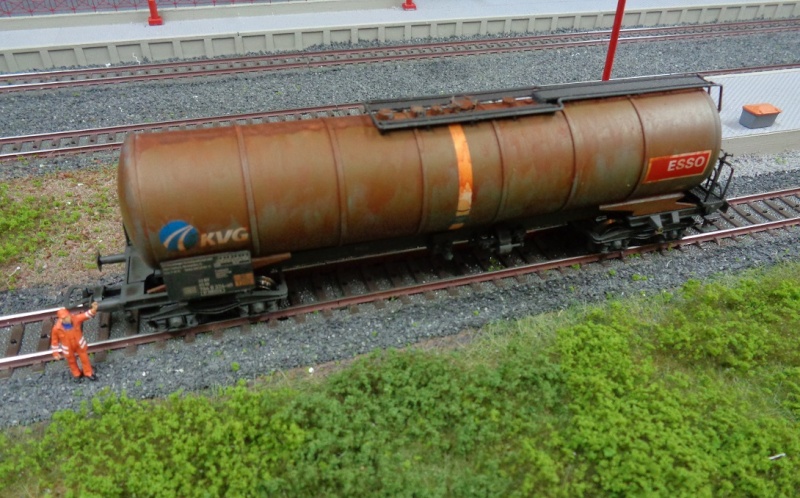

Voici un premier essaie avec une citerne.
Je me suis basé sur des photos trouvées ICI
Pour commencer j'ai sali la caisse avec l'aéro, tout comme les rambardes et les essieux.
En utilisant un mélange de couleur noir, rouille et sable (bien dilué)
Ensuite pour la citerne j'ai utilisé un lavis de rouilles que j'ai passé en plusieurs couches pour avoir un dégradé.
Et pour finir une fine bande de lavis sombre/rouille ancienne sur le dessus.

Eh ben dis donc, ils vont râler les écolos luxembourgeois, parce qu'il doit suinter de partout ton wagon! Il est temps de lui faire une révision *bravo
Premier projet aérographe: Wagon tombereau 4 essieux des CFL - Page 2 Empty
MessageSujet: Re: Premier projet aérographe: Wagon tombereau 4 essieux des CFL   Premier projet aérographe: Wagon tombereau 4 essieux des CFL - Page 2 Icon_minitimeSam 6 Déc 2014 - 18:57
Bonsoir Franz Wink ,
le pauvre wagon affraid affraid affraid affraid
Il ne t'avait pourtant rien fait le bougre Suspect Suspect Suspect
Superbe rendu que voilà *xbe *xbe *xbe *xbe *xbe
Tu maitrises bien la technique, bravo *bravo *bravo *bravo *bravo *bravo *bravo
