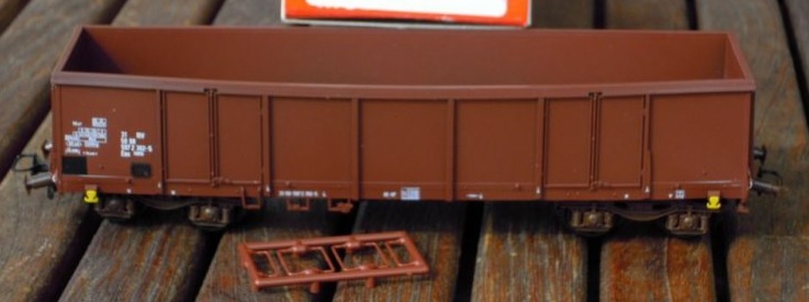

J'ai remarqué avec stupeur que j'ai deux sortes de wagons produit par Klein Modellbahn infecté de Zinkpest.
Il s'agit de wagons Fas et Eaos.
Comment cela c'est remarqué?
Ces 2 sortes de wagons ont le fond de caisse en zinc. A cause de ce problème de *peste* le wagon est ondulé. Une panse se forme sur les cotés. Le zinc se fissure/craque.
Voici en photo:
Zinkpest sur Wagon  Klein Modellbahn 1_610
Après en avoir parlé avec "Frolic" j'ai appris que Klein Modellbahn a remplacé tout les nouveaux fond de caisses en zinc par des fond de caisse en plastique! Et qu'il est possible de s'en procurer.
J'ai essayé de vous prendre les procédures en photos:
Si le zinc est déjà cassé, facile à l'enlever. Sinon il faut:
- retourner le wagon
- au centre il y a un espace rond ou le Fond de caisse est tenu.
- placer un tournevis à cet endroit et frapper un bon coup pour éjecter cette pièce.
Enlever la "panse" en comprimant les bords avec vous mains. Essayer qu'il ne soit plus trop ondulé. Ca se fait assez facilement.
On arrive à cela:
Zinkpest sur Wagon  Klein Modellbahn 1_210
Prendre un nouveau fond de caisse en plastique.
Zinkpest sur Wagon  Klein Modellbahn 1_310
Y placer des points de colle au centre.
Zinkpest sur Wagon  Klein Modellbahn 1_410
Y placer le nouveau fond de caisse et bien comprimer.
Zinkpest sur Wagon  Klein Modellbahn 1_510
Et voilà, votre wagon peut reprendre du service.
Les fond de caisse en plastique coutent 2€ / pièce.
Je précises que si vous n'enlevez pas le zinc infesté les parties en plastique finiront également par cassées / fissurées . Lorsque que le wagon est uniquement ondulé c'est encore récupérable.
En espérant que ce sujet puisse vous aider.
Bonne journée et bon train à tous

Le problème de la zinkpest est récurrent dans cette marque, c'est une des raisons pour lesquelles je n'achète pas leurs modèles.
Par contre, ne serait-il pas plus judicieux de remplacer ce fond par un fond en acier, de façon à éviter à ce wagon d'être trop léger?

Tu as raison de préciser que le wagon est beaucoup plus léger.
Une rame tractée entièrement de ce type de wagon je n'ai pas rencontré de problème.
Mais lorsque que il s’agit d'une rame diffuse, ou il y a des wagons plus lourds, cela cause problème. => déraillement.
Je vais donc créer des chargements pour y mettre du poids.
