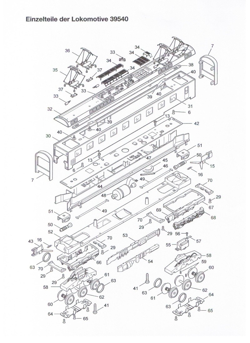

Peux-tu nous donner la référence exacte de ta rame RAe de Märklin?
Est-ce un moteur SDS ou C-Sinus?
Des photos du bloc moteur nous aideraient aussi.

Je reviens sur ce problème de moteur et platine Märklin.
Si la rame en question est une 39540, c'est effectivement un moteur SDS, mais en position centrale qui entraîne les deux bogies via des arbres de transmission:
problème moteur C-sinus Image_12
Il est dans ce cas assez simple de trouver un moteur conventionnel avec un arbre de sortie des deux cotés d'encombrement comparable, il y a de nombreux fabricants de qualité en Suisse: Escap, Maxxon, etc....
Il suffira de l'adapter et on peut ensuite supprimer la platine Märklin, il sera piloté directement par le décodeur.

Toutes mes excuses pour ma réaction un peu tardive, je me suis un peu planté car j'ai rédigé une réponse hier et je ne sais pas où elle s'en est allée. Décidement je commence à me faire vieux.
Alors voilà :
Il s'agit bien d'un moteur Soft Drive Sinus (SDS)  (voir ce lien : http://www.gotthardtrens.com/descargas%2FMaerklin_Softdrive_FR.pdf), lequel malheureusement, n'est plus produit par Märklin, ce qui est regrettable car, moteur d'une très grande souplesse et hyper silencieux. En cherchant, j'ai trouvé dans un premier temps un moteur approprié chez Faulhaber, puis j'ai reçu une réponse de la firme SB-Modellbau qui, me confirme que leur KIT 29070 pour RAe Gottardo C-Sinus Trix, est également approprié pour le modèle Märklin. A ce propos, je tiens à relever que les gens de cette firme sont très disponibles et répondent en français... Dès lors je viens de passer commande pour le kit en question (€ 98.00), qui est livré avec les arbres de transmission adaptés à la longueur du moteur lequel est un peu plus long que le SDS d'origine, ce qui necéssite une légère mais assez facile adaptation du châssis. Il est livré avec une fiche explicative comportant les réglages CVs à effectuer sur le loksound. Alors nous allons voir, je vous tiens au courant de la suite.
