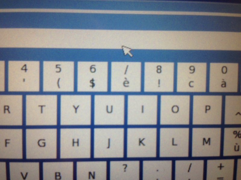

j'ai aussi la version comme toi 3.5.6 (16)
j'ai installer sur  3  CS 2 et les trois a le meme souci
Quid de la màj CS" - Page 2 Img_1317
Quid de la màj CS" - Page 2 Img_1318
voici les photos
Frederic
je vais refaire un update pour voir

Salut Frédéric  Wink ,
oups  Embarassed
Tu as raison !!! Il n'y a pas de "7" sur le clavier Shocked
Je n'avais pas compris  Rolling Eyes
Je pensais que c'était le chiffre "7" dans le panneau numérique de création de loco ( pour l'adresse ) qui ne fonctionnait pas mais ce n'est pas ça  No
C'est dans le clavier général que le "7" est remplacé par le "/"...
Mea culpa  lol!

pour le bug du numero "7" il y a une solution en attendant le rectificatif de marklin
changer de langue et l'anglais l'allemand et flamand le chiffre "7" existe
bonne soiree
frederic
