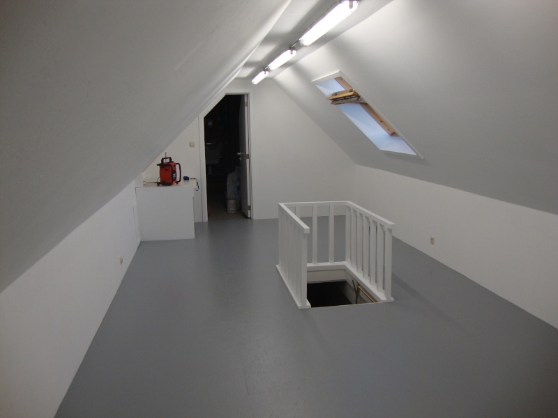

| Salut à tous, Bon allez je me lance, vu que je m'y suis remis il y a peu et qu'il faut bien rire des erreurs des autres, je vous présente donc mon réseau pour des conseils, astuces, insultes et autres fou rires derrière vos écrans Blague à part, j'avais commencé à en parler dans mon post de présentation, je résume donc pour les absents : j'ai commencé dans les années 90 en Marklin voies M, j'ai arrêté suite à un déménagement fin 98 et récemment (genre il y a quelques semaines) je m'y suis remis. Alors voilà, dans les années 90 pas d'internet, pas encore vraiment de digital (en tous cas pas pour moi à cette époque) et surtout pas encore l'âge de bien penser les choses. Je vais donc vous choquer tout de suite comme ça c'est fait : j'en suis toujours au transfo classique et au système DELTA Bon pour moi je pensais que faire tourner max 4 locos avec 4 adresses différentes me contenterais tout à fait mais voilà, vous savez ce que c'est, on traine sur le web, on achète le dernier Train miniature magazine et du coup on se met à rêver d'acheter des feux de signalisations Viessmann, de passer au digital et bla bla bla... Donc pour résumer, j'en suis au stade ou j'ai ressorti mes ancienne voies M, je les ai remises en états (rouille légère) et j'ai fais l'acquisition de quelques aiguillages électriques supplémentaires. J'en arrive donc à ce résultat, après avoir travaillé avec Anyrail en version trial, càd. max. 50 éléments, j'vous dis pas la galère (je remercie d'ailleurs Laurent qui m'a envoyé à l'instant le lien pour Wintrack 8  ) Alors voilà ce que ça donne "pour l'instant". Donc je rappelle, je veux bien qu'on rigole mais je veux pas qu'on se moque  (surtout jeanmi.be  ) Attention, claque visuelle . . .         La structure de soutien (pas la peine de me dire que j'ai choisi le mauvais bois pour le plan de voies, je le sais, grâce au site de Daniel : Ho Ptit Train  ). Voilà ce que j'ai fait dans un premier temps :  Les commandes de fou que j'utilise :  Voilà, je vous laisse d'abord vous défouler puis ensuite je vous expliquerai ce que je sais (pas grand chose), ou je voudrais aller avec ce réseau (idée de le modifier/prolonger) et surtout vous demander de me remettre un peu à jour niveau technique car là j'ai vraiment fortement décroché  | |

| Bonsoir Hugh  , et bien, moi je trouve que pour l'espace dont tu disposes c'est pas mal du tout Il y avait moyen de faire bien pire ( version à l'Italienne quoi  ) C'est quoi encore tes dimenssions ???? Mais il y a moyen de faire beaucoup mieux aussi Au fait, tu as l'air de déjà bien le connaître le Jean-Mi Regarde toujours ce que peut t'apporter wintrack question aménagements... Il y a par ici chez Filipe ( Filipe ) un exemple de réseau en 8 avec gare cachée sur un petit espace Voici le lien : http://beneluxmodels.1fr1.net/t441p195-mittlestadtBonne lecture Lolo | |

Tu sais, quand on s'y remet, on aime bien voir tourner ses trains, alors ton circuit, pour le jeu, c'est bien au vu de l'espace que tu as. Sur ce Forum; il y a des joueurs et des ferromodélistes, des membres qui ont des espaces immenses pour assouvir leur passion et d'autres qui doivent " caser " leur circuit, quand il ne doit pas être en plus démontable. Fais-toi plaisir au début, ensuite, quand tu auras choisi ton camp, en fonction de tes envies, on saura mieux t'aiguiller. Delta, et alors !!! Tu basculeras au digital quand tu te trouveras en saturation avec ton Delta-Control. Ce serait con d'investir si tu n'es pas sûr de continuer ce hobby. Alors, molo-molo et pas d'achats compulsifs sur internet, après quelque temps on se dit " Pourquoi avoir acheté ça ? "
