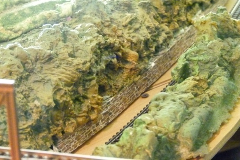

Ici j'ai fait la structure avec des panneaux de mousse rigide que j'ai ensuite garni avec de la mousse expansive, c'est du 1...on peut se lâcher Rolling Eyes pour planter les arbres c'est du gâteau!
créer un décor en mousse expansée? 2013-131

ci dessous, mes débuts, ou, je prenais la forme du ruban de mousse, que j'avais étalé.
 créer un décor en mousse expansée? P1030918
la photo suivante illustre un module avant sa mise en place. j'ai donc étalé ma mousse, puis j'y ai incorporé les broussailles aux endroits voulus, et attendu la formation d'un pellicule de séchage, pour pouvoir façonner mon décor à volonté
créer un décor en mousse expansée? P1030919
les photos qui suivent, montrent d'abord le module ci-dessus à sa place, et d'autres installés de la même manière.
créer un décor en mousse expansée? P1030920
créer un décor en mousse expansée? P1030924
créer un décor en mousse expansée? P1030925
