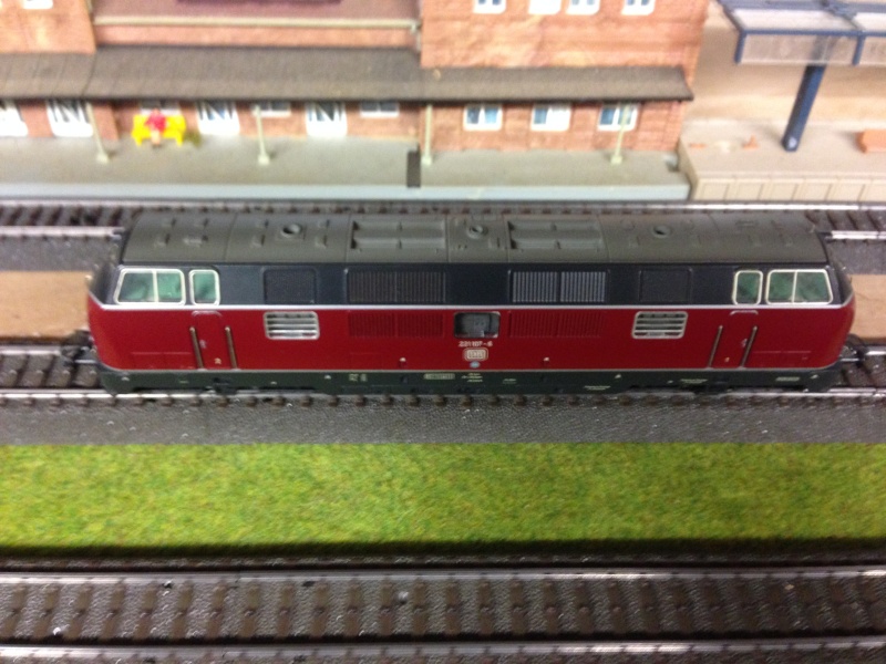

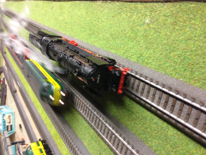

| Bonjour voila deux nouveau arrivage   v200 equiper de mfx avec son d'origine marklin et oui les nouveaute marklin sur un nouveau moule bien mieux fini et 3310 equiper du kits 60760 et mis une fonction supplementaire pour le fumigene sous les conseil de lg j'ai mis un micro relais et impeccable frederic

| salut Frederic! la 3310 risque une chute, elle n'est pas dans le bon sens (la photo)! tu pourras faire une autre photo de profil? |
