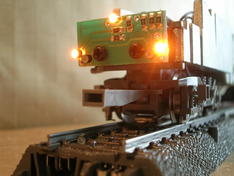

AVANT:
La lumière est diffusée partout; elle éclaire la cabine et même les rails ...
Améliorer l'éclairage des feux des BB-27000/37000 MEHANO 119
Améliorer l'éclairage des feux des BB-27000/37000 MEHANO 216
Améliorer l'éclairage des feux des BB-27000/37000 MEHANO 315

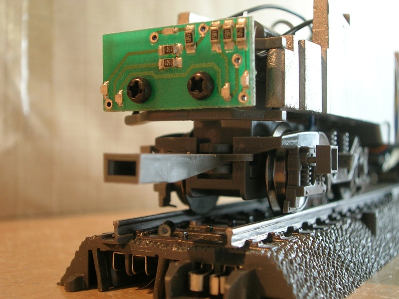

Transformations:
j'ai pris du câble électrique dont j'ai vidé l'intérieur de ses fils; il faut que le diamètre intérieur de la gaine passe autour des leds (Elle sont très fragiles  pale  ) j'ai coupé à bonne longueur ( ATTENTION, il faut bien les ajuster afin de pouvoir ré-encliqueter la caisse ), un point de cyano et c'est fait.
Manipulation délicate, le moindre accros, et la led part avec le morceau de gaine  Mad
Améliorer l'éclairage des feux des BB-27000/37000 MEHANO 415
Améliorer l'éclairage des feux des BB-27000/37000 MEHANO 514
Améliorer l'éclairage des feux des BB-27000/37000 MEHANO 613

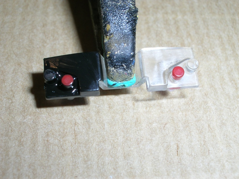

Tant que la machine est ouverte, j'ai réduit la hauteur de notre conducteur et mis quelques couleurs.
Peindre les plastiques pour réduire la diffusion de lumière.
Améliorer l'éclairage des feux des BB-27000/37000 MEHANO 713
Et coller un languette en plasticart sous la loco après remontage de la caisse:

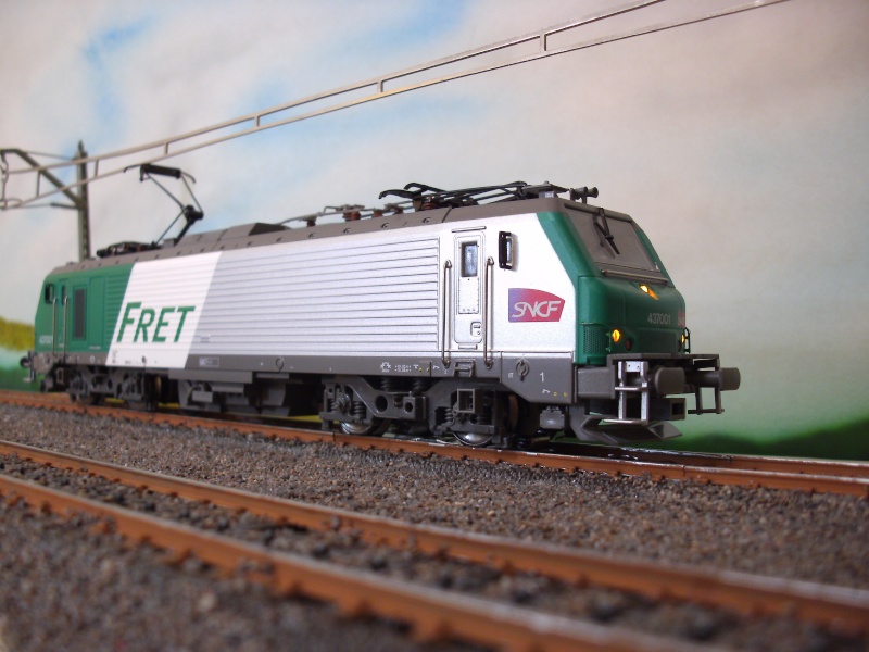

Voici une photo avec; devant, la loco sans transformation ...
Améliorer l'éclairage des feux des BB-27000/37000 MEHANO 813

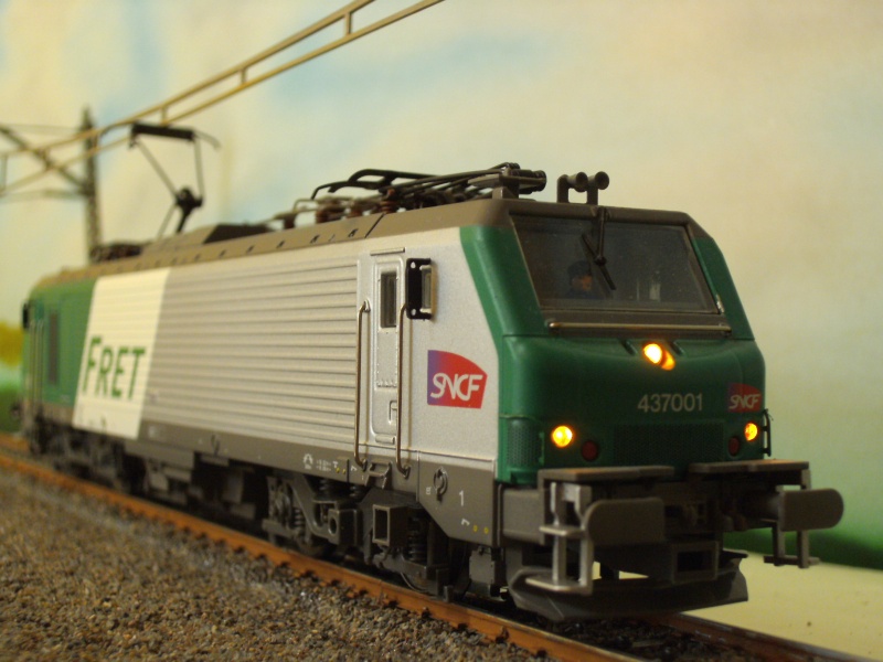

En situation:
Améliorer l'éclairage des feux des BB-27000/37000 MEHANO Photo_73
Améliorer l'éclairage des feux des BB-27000/37000 MEHANO Photo_70
Améliorer l'éclairage des feux des BB-27000/37000 MEHANO Photo_71
Améliorer l'éclairage des feux des BB-27000/37000 MEHANO Photo_72
