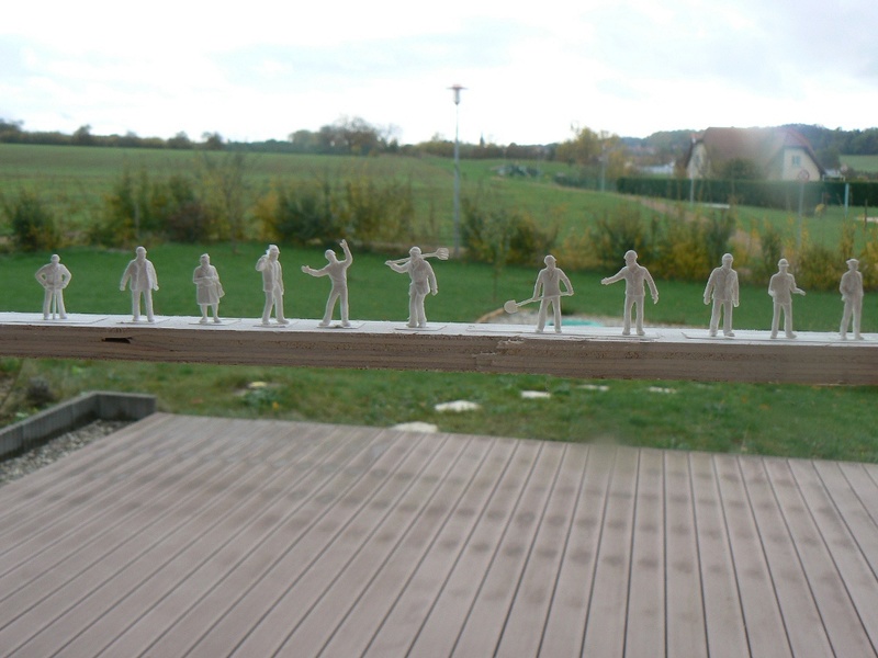

Deuxième étape: avec l'aide d'une bombe de peinture acrylique blanche (ici de la Citadel mais peu importe), je vaporise une fine couche d'apprêt en faisant 2-3 passes à 30cm environ pour ne pas noyer les détails de sculpture.
Peinture de figurines H0 "au blanc" Figs_b10
Vu ce qu'il y a dans la bombe, autant le faire dehors...

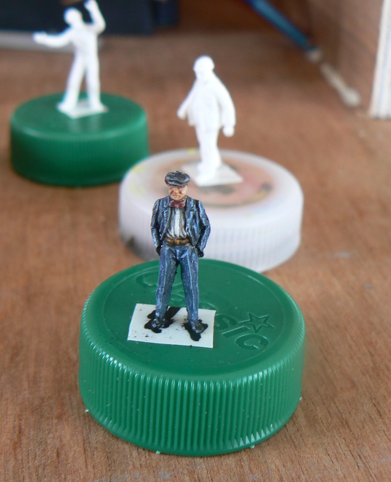

Je fixe mes figs sur des bouchons pour les manipuler plus facilement.
Quatrième étape: j'utilise de la peinture diluée (>50%)pour qu'elle coule dans les creux. Le degré de dilution varie suivant la peinture, la couleur et l'effet voulu. Pour définir ce degré de dilution j'utilise un instrument de haute technologie appelé pifomètre. Voici une photo de la peinture utilisée pour le costume:
Peinture de figurines H0 "au blanc" Consis10
Je passe cette peinture avec soin et en essayant de ne pas déborder (moins on rate maintenant, moins on aura à corriger ensuite)
Comme vous le voyez, en une passe on obtient déjà un effet de profondeur (c'est ce que je cherche):

De la même manière, on traite les autres couleurs de base:
Peinture de figurines H0 "au blanc" Papy_110
L'idéal est de traiter plusieurs figurines à la fois (1douzaine) pour optimiser la peinture et le temps. Le séchage est très bref.
A ce stade, le résultat peut déjà être satisfaisant. Sinon, on peut rajouter de la profondeur en repassant une couche diluée (ici je rajoute un peu de bleu plus vif). Maintenant, je prends un pinceau plus fin (00) pour tracer les détails: ceinture et noeud papillon.

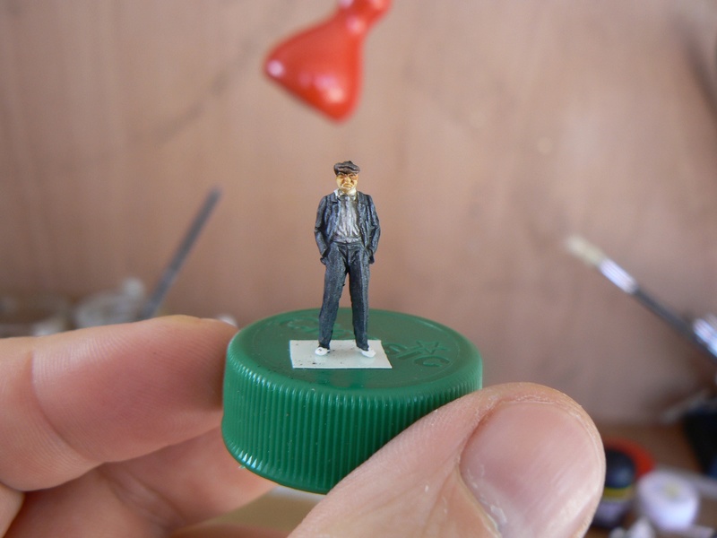

Pour améliorer, je souligne les reliefs avec une nuance plus claire, et je passe un trait d'encre brune dans les creux du visage:
Peinture de figurines H0 "au blanc" Papy_f10
Et enfin, je procède à un léger lining à l'encre noire dans les creux les plus profonds (ouvertures des poches, dessous de la casquette, plis de l'aine...) Et voilà le travail, en moins d'une demi-heure.
Peinture de figurines H0 "au blanc" Papy210
J'espère avoir été suffisamment clair et vous avoir donné envie d'essayer: on n'a besoin que de 2-3 pinceaux (2,0 et éventuellement 00) et de quelques couleurs de base pour se lancer!
