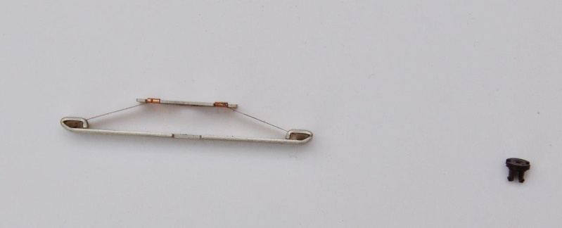

 | Sujet: Re: Digitalisation d'une 230 TB 1 (Fleischmann 4046) Ven 5 Juil 2013 - 9:22 | |
| Bonjour, Le dessous :  Fixation du frotteur:  Le frotteur :  Fixation du frotteur :  Référence du frotteur :  | |

 | Sujet: Re: Digitalisation d'une 230 TB 1 (Fleischmann 4046) Ven 5 Juil 2013 - 9:25 | |
| super !
le plus simple est donc que je me fournisse dans ces pièces !
Merci !

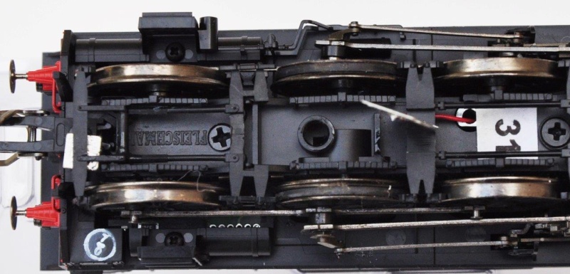

| Hello,
par chance j'ai la bonne plaque de contact patin et vis, par contre le dessous de loco ne correspond pas donc j'ai percé un trou supplémentaire qui était présent par ailleurs. | |

 | Sujet: Re: Digitalisation d'une 230 TB 1 (Fleischmann 4046) Ven 5 Juil 2013 - 10:50 | |
| Bonjour, peux tu faire une photo du dessous pour voir les différences entre les versions AC/DC ? | |

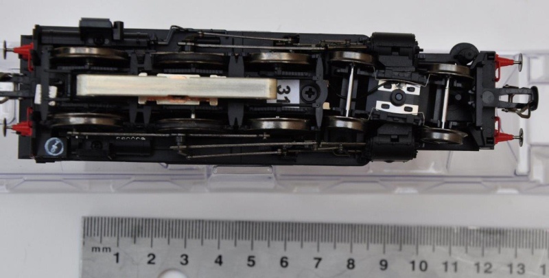

epierre 4 oscars
Age : 47 Date d'inscription : 08/03/2011 Messages : 267
 | Sujet: Re: Digitalisation d'une 230 TB 1 (Fleischmann 4046) Mer 31 Juil 2013 - 22:25 | |
| Bonsoir Nilkram, En voici une moins belle que la tienne.  J'ai de la chance, c'est du M2 pour visser, en plus j'ai réussi à trouver comment étaient gérées les bornes du connecteur NEM, donc je vais pouvoir avancer sur celle-ci ! | |

 | Sujet: Re: Digitalisation d'une 230 TB 1 (Fleischmann 4046) Ven 2 Aoû 2013 - 23:00 | |
| Bon bien enfin une loco qui marche du premier coup !
J'ai coupé l'arrivé droite sur le PCB, soudé le patin à la place, relié les deux cotés sur le PCB par un fil, mis le décodeur, programmé direct et hop sur les rails!
Il a passé l'aiguille de la mort du second coup, comme j'avais démonté le patin il s'était démanché, j'ai reserré le tout et c'est parfait !
Il ne me reste qu'à trouver la patience de finir de le remonter.
Vive les vis en plastique et les frotteurs liliput ! | |
