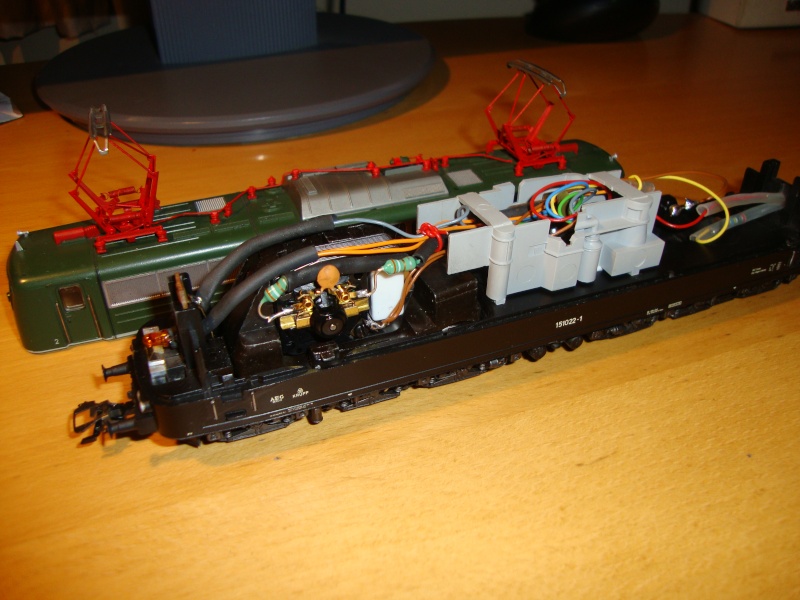

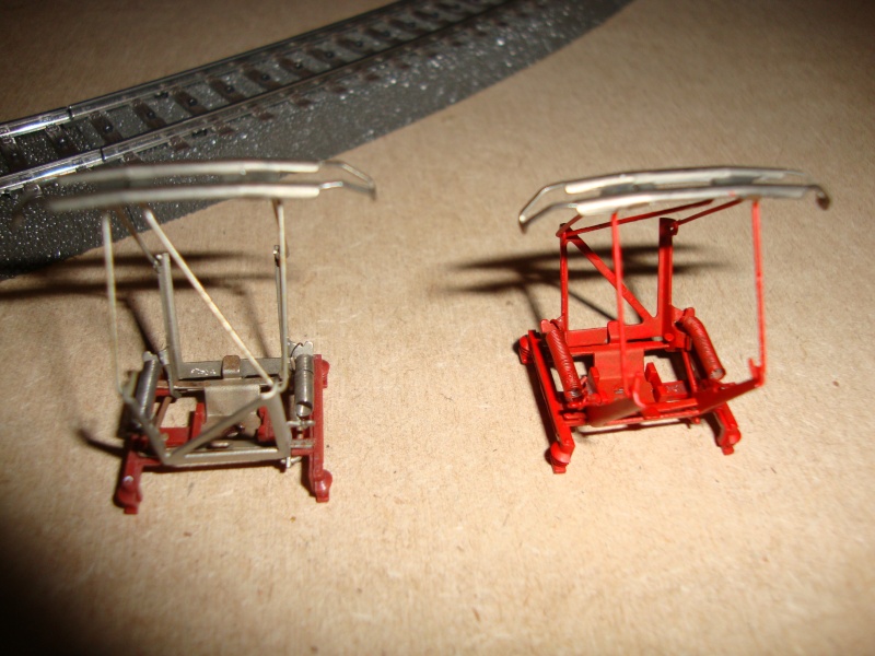

 | Sujet: Re: Résurection d'une petite vielle Jeu 17 Mar 2011 - 21:37 | |
| Bonsoir a tous, Toujours dans la même idée de remettre un coup de jeune a nos vieilles locos, je vous présente une vénérable br 151 ayant subit (c'est peu dire) un"tuning" façon philgyver Montage d'un kit 60760, led blanche colorée maison façon vitrail, nouveaux attelages et...tite peinture de la HT sur toit le tout recouvert de deux pantos relevant l'ensemble élégamment conférant a l'ensemble un look dynamique et actuel... très mode...certes...    Rénovation intérieure et extérieure...une seule adresse....Philgyver... Bonne soirée, Philippe | |

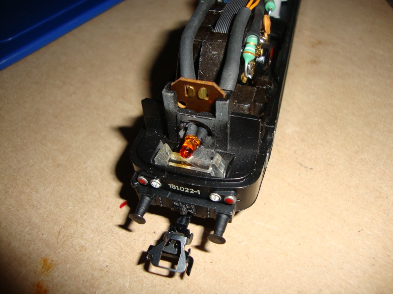

|  | | LG 7 oscars
 | Sujet: Re: Résurection d'une petite vielle Jeu 17 Mar 2011 - 21:48 | |
| Pas mal. Tu as une photo de l'éclairage nouvelle version ? Ça m'intéresse. Louis  | |
|  | | philgyver 5 oscars
 | Sujet: Re: Résurection d'une petite vielle Jeu 17 Mar 2011 - 22:11 | |
| Voici...que la lumière soit!  Qu'en pense le staff technique? potable non? A+ Philippe | |
|  | | LG 7 oscars
 | Sujet: Re: Résurection d'une petite vielle Jeu 17 Mar 2011 - 22:20 | |
| Pas mal, ouais. Validé !  Personnellement, quand je peux, je garde des ampoules, mais là, c'est vrai que c'est tout à fait correct. Louis  | |
