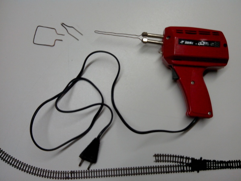

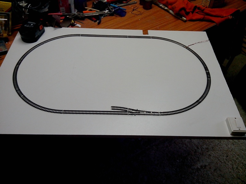

| bonjour, pour vous montrer un peut comme tout cela avant en vue de noël quelques photos et explications: j'ai récupéré la plaque de l'an dernier sur la quel j'ai collé les rails avec de la colle blanche.  j'ai acheté deux entrée de tunnel et un sapin lumineux avec son père noël.   en vue de crée un décor de montage avec une navette (va et vient) j'ai récupéré plein de polystyrène.  que j'ai collé entre eux a la colle blanche et après une semaine de séchage j'ai commencé a façonné la montage.  bien sur j'ai aussi découpé le tunnel de la voie du dessous!  j'ai préparé une piste de pose de voie pour l' accès a la gare du haut.  voici l'outil avec le quel j'ai découpé sans peine le polystyrène, un fer a soudé instantané, j'ai remplacé la panne pour soudé par un fils de cuivre 1,5mm2 que je peut mettre en forme a volonté.  et voici vue de face l'entrée du tunnel,  vous en pensez quoi? bientôt collage de la montage sur la planche et clachage a la michpap! | |
