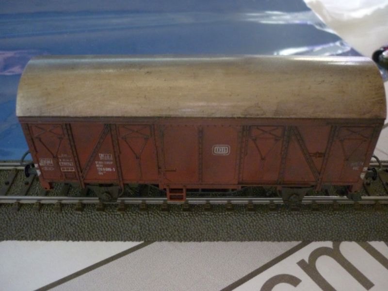

Coucou , voici un petit test de patine effectué sur un couvert de type GS de la DB en époque III :
Patine d'un couvert type Gs  P1040214
Patine d'un couvert type Gs  P1040215
Patine d'un couvert type Gs  P1040216
Patine d'un couvert type Gs  P1040217
Un prochain tutoriel sera fait pour détailler toutes les étapes de la patine d'un wagon ayant ... du vécu.Pour faire simple et arriver à ce résultat j'ai procédé de la façon suivante :
Le bas de caisse et les essieux ont été traités avec un jus acrylique " crasse uniforme " , c'est a dire un mélange de noir , brun , ocre sensé représenter la saleté accumulée au cours de la carrière du wagon.J'ai ensuite vaporisé la mixture fortement diluée dans de l'alcool ménager sur les flancs de caisse et les essieux.
J'ai ensuite traité les montants du wagon avec un jus de terre brulée et brun van dycke fortement dilué dans de la térébenthine.On charge correctement le pinceau , on le met en haut du montant puis cela descend tout seul par capilarité et rempli les interstices en les faisant ressortir.
J'ai utilisé le même mélange pour la toiture en "lustrant " le toit avec le pinceau de façon a crée ces taches et coulures sales sensés simuler des dépôts gras.Plusieurs passages sont nécessaires.
J'ai parachevé le travail avec des terres à décor de la marche Noch déposé à l'aide d'un pinceau à fard , puis étalés en brossant vigoureusement a l'aide d'un petit pinceau dur.
Le produit de fixation utilisé est de la laque , dont l'aspect brillant n'est pas terrible , un passage avec du vernis mat à l'aéro aurait été nettement préférable mais ... j'étais à court de vernis.
Le tuto sera réalisé sur un plat à ranchers de type Ks et fera l’objet d'une vidéo

mais il est tout cracra salle ton wagon!

Je trouve la caisse très bien, mais la toiture d'un aspect pas très convainquant!
Je me demande si une vaporisation de type brouillard à l'aérographe n'aurait pas donné un meilleur résultat sur le toit?

J'aime assez.
Sauf la toiture,,,,, on dirait que le pinceau à été de droit à gauche (en ayant le wagon horizontalement devant soit)
Il faudrait faire l'inverse => de haut en bas. (La pluie qui descend par gravité)
C'est vrai ça Shocked Shocked Shocked
M'en vais porter plainte à la S.P.W.T.B ( Société Protectrice des Wagons Tout Bariolés ) *rigole *rigole *rigole
Joli résultat Loïc *bravo *bravo *bravo
Mais comme le fait remarquer Denys, on dirait qu'il y a des coups de pinceau au niveau de la toiture scratch
Un coup à l'aéro aurait été plus net, non ?

moi aussi j'aime assez sauf le toit à droite on dirait qu'il y a une trace de doigt!!!

Je suis assez d'accord en ce qui concerne le toit , c'est a refaire , les reste est pas trop mal mais je dois refaire 2 - 3 essais .Donc on dera un test sur la toiture à l'aéro
