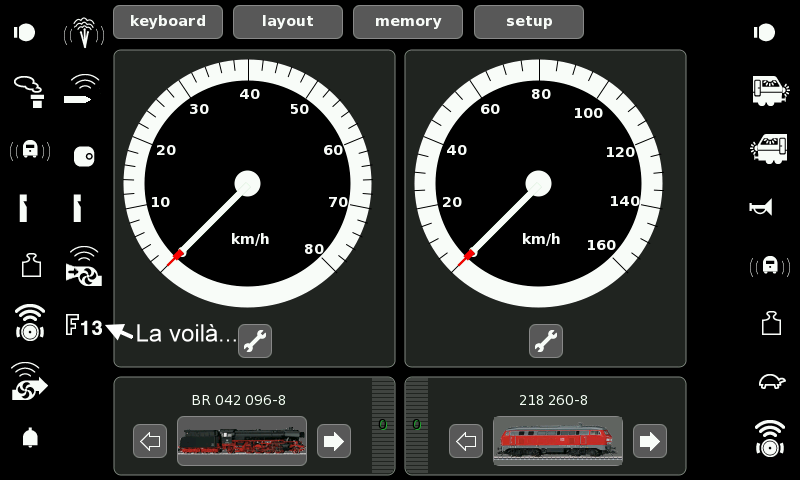

hier soir, en farfouillant sur le site de Marklin j'ai trouvé un nouveau fichier sons pour ma BR042.
En voici le lien.
Voici une vue de la CS2 avant la manipulation ( bon, les 2 nouvelles fonctions sont déja là mais on fera comme si .... lol! )
Mise à jour de la BR042 ( réf 37925 ) Vue_pr11
Pour la mise à jour, c'est très simple : il suffit de copier le fichier TGZ sur une clé usb, de la brancher sur la CS2 ( 1 ère fois que ce port sert tongue ) et via l'écran principal ( onglet "Setup" ) de la CS2 de cliquer sur le bouton intitulé "sound update".

Dans le cas de la 042, le son du brûleur fioul ( fuel pour les Belges lol! ) est nettement amélioré et on voit apparaître deux nouveaux sons :
- sur le sound slot 3, le sifflet court de manoeuvre
- sur le sound slot 7, le son de la pompe à eau.
Il suffit alors d'aller via la vue des registres rajouter ces 2 nouvelles fonctions sur l'écran de la CS2.
