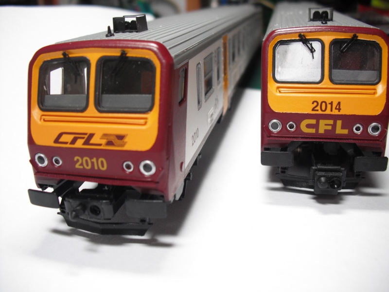

pour l'instant j'ai essayé de monté ces attelage sur les Z 2000 mais ca ne vas pas ( il ne fonctionnent pas car coincé par l'etrave en dessous )
je vais voirs s'il y a moyen de les adaptés pour les instalés plus haut
il faudrait les remontés pour que le deteleur ne soit pas coincé en position haute ( detelé ) mais alors il restera le risque
qu'il soit pas possible de les utilisé en exploitation sur courbe serrées ou appareils de voies trops proche ( a cause des butoires
qui n'offrirait pas asser de place pour le débatement latéral )
bref quelques essais a faire et des adaptations ( sans endomagé l'automotrice ... je modifie rien sur l'automotrice ) | |

| oui justement c'est la un des problemmes d'instalation ils sont concus trops bas ( surtout par rapport au vrais )
mais si tu le remonte trops c'est le debatement latéral qui est entravé par les butoires ( sans doute la raison de leurs conceptions basse )
attelage automatique et butoires = soucis a prevoirs .... c'est le cas ( ca ne louppe jamais ... c'etait garantis )
en plus ici les Z 2000 sont le pire cas possible car en plus du couple butoire attelage automatique tu as l'attelage enfermé loins sous la caisse
ce qui en modelisme se traduit par un emplacement tres reduit pour placé l'attelage corectement
le seul cas ou il fonctionnerais parfaitement c'est de ralongé l'atelage pour le sortir plus en avant ... resultat qui defigure encore plus l'engin
donc c'est pas bon non plus
je vais essayé de remonté l'attelage pour qu'il se retrouve juste en dessous des butoires tout en etant reculé comme actuellement
mais pour ca il me faut modifié l'atelage et changé une piece pour le relié au boitier nem d'origine
sinon il y a aussi la solution de demonté (si possible ) l'etrave ... mais la aussi ca degeulasse la face et la vue de coté de l'engin
je doit comandé des attelages reglable en hauteur pour recupéré la partie qui s'enfiche au boitier nem et fixé la tete du scharfenberg dessus
par chance il est deja en deux pieces le scharfenberg ... reste a voir s'il est possible facilement de metre sa tete sur un autre support reglable
si oui il faudra juste modifié legerement la partie qui permet de soulevé pour detelé et l'instalé
il reste donc une chance pour reusir une adaptation qui serait un bon compromis | |

| voici les resultats des essais de montage de cet attelage sur les Z2000 CFL je n'ai pas encore fait de teste en ligne mais a premiere vue il seras difficile de les faire roulé accouplées ensemble sur de petits rayons de courbes et sur des contres courbes ( qui de toutes façon doivent etre evitées ) voici l'atelage telle que livré ensuite demonté de son support nem et ensuite le nouveau support nem qui permet un reglage en hauteur c'est un support nem de Roco pour leurs attelage ) ( pour etre a la bonne hauteur il faut orienté le support nem vers le haut et fixé l'attelage le plus haut possible avec une goute de colle ... les rainures etant differentes l'attelage ne tiendrais pas correctement sans colle ... ( pieces de marques differentes ) il faut aussi legerement modifié la tete d'attelage pour son bon fonctionnement car sinon elle fait apuis sur la coulisse et ne fonctionne pas )  maintenant le comparatif avant et apres instalation de cet attelage ( seul l'atelage est modifié et non la Z2000 ... il est encore possible de revenire a la situation d'origine ) Z2000 d' origine a droite ... avec attelage modifié a gauche   avant attelage de deux Z2000  et une fois attelées ensemble ( reste a testé en ligne )  une vrais Z2000 CFL pour comparé avec le model la position de l'attelage   avant que Franz ne me demande : et pour decroché ? la il faut retourné les deux automotrice car il n'y a pas de place pour un acces facile pour actioné le deteleur je ne sais pas ce que vous en dites mais le nouvel attelage rend mieux que celuis d'origine et meriterais de resté instalé meme s"il ne permet peut etre pas de roulé sous certaines conditions alors petites precisions pour ceux qui ne conaissent pas ces automotrice la 2010 represente la seconde et dernière livrées actuellement portée tandis que la 2014 represente la livrée d'origine a la mise en service de ce type d'engins ( seul les marquages sont differents ) | |

| Bonjour Dominique, Ca donne bien, c'est très réaliste. Sinon comme tu dis, ca donne des contrainte. Peu être même avec le butoire vu que tu as remonté l'attelage . En tout les cas, c'est du boulot de pro _________________ Cordialement, Franz
