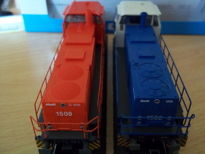

Comparaison
Piko 59293 VS Märklin 37636
Prix Märklin: 260 €
Prix Piko: 115 €
La loco Piko est un peut plus légère que la Märklin. Décalcomanie bien faite chez les 2 fabricants.
Seul bémol chez Piko les refroidisseurs / ventilateurs sur le devant de la loco sont moins prononcé!
Voici en photos:
[Débriefing] La 1508 CFL de Piko. 100_2228
[Débriefing] La 1508 CFL de Piko. 100_2229
[Débriefing] La 1508 CFL de Piko. 100_2230

dites donc vous les z'amis...
ils y a quand même de sacré différences entre les 2 fabriquants en dehors des ventilo...
les cabines n'ont pas la même géométrie plus ronde chez piko.
les rambardes sont différentes
l'échappement n'est pas décalé de la même façon! et leur auteur n'est pas la même au dessus de la cabine ...
les feux Märklin sont blanc presque transparent alors que les piko sorte noire!
bon je vais passer pour un compteur de rivet mais c'est quand même bien différent ...
sauf si en réel la 1506 et 1502 sont autant différente....
oups mea-culpa, je viens de voir des photos réel sur le web et effectivement les cabines et les rambardes sont différentes entre la 1506 et la 1502

lekelek a écrit:
merci pour cette belle présentation que voila.
une seul question : as tu pu comparer avec une märklin? ou une d'une autre marque?
Pour la même machine chez Märklin, il faut multiplier le prix de la Piko par deux. Alors, une comparaison ?!
Cordialement.
Gérald *train2
Après les derniers messages de Denys, je comprends cette demande de comparaison Märklin/Piko .
Je connais l'existence de la gamme "Hobby" Märklin, mais peu de modèles issus de cette dernière.
Bien entendu 110/120 euros pour une Märklin neuve, c'est tout bon.
Pour Piko, je maintiens que cette marque mérite mieux que sa réputation. Surtout que son catalogue
contient une quantité non négligeable de matériel français, ce qui présente un réel intérêt pour les
habitants de l'hexagone peu gâtés autrement.
Bonne soirée à tous.
