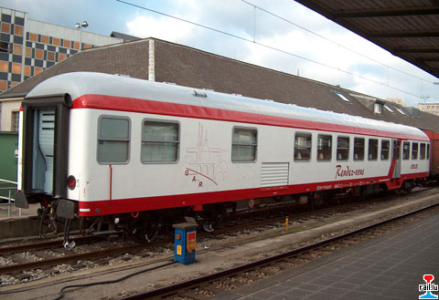

Salut , la voiture rendez vous était garée a coté de la voie 1 en gare de Luxembourg jusque il y a un mois ou deux en interdiction de circuler , puis une 1500 l'a ramenée avec une wegmann AB a Lux triage (pour remise en état ? )
Pour le reste , je ne sais pas mais je vais essayer me renseigner

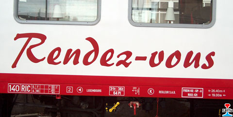

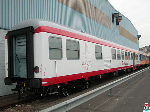

Yess ca prend forme.
Tu comptes mettre l'éclairage ?

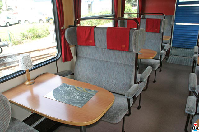

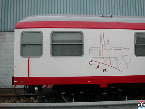

Voici quelques infos/photos:
Nr d'imma.: 51 82 84-40 457-2
L'intérieur au 9.6.2007:
voiture rendez-vous du GAR IMG_6778
voiture rendez-vous du GAR 2se3-ir
voiture rendez-vous du GAR 20040218_Rendezvous
voiture rendez-vous du GAR 20040218_rendezvousgar
voiture rendez-vous du GAR 20040218_rendez-v
voiture rendez-vous du GAR Dscn0119
voiture rendez-vous du GAR Dscn0122

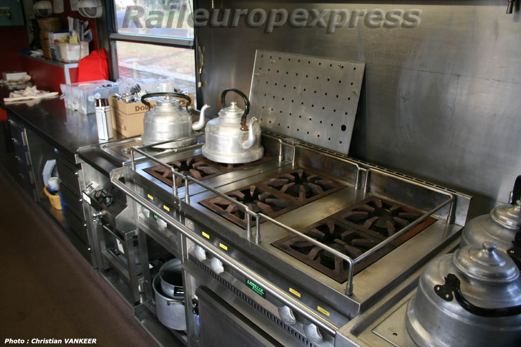

surtout que j'ai trouvé des photos de la partie cuisine
Superbe boulot cette voiture, vraiment.
Pour les photos de la partie cuisine, y aurait-il moyen de les partager ? Merci.
Age : 46
voiture rendez-vous du GAR Empty
MessageSujet: Re: voiture rendez-vous du GAR   voiture rendez-vous du GAR Icon_minitimeMer 22 Mar 2017 - 13:12

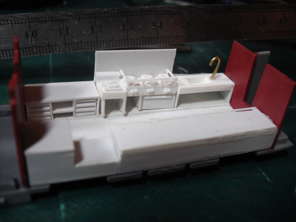

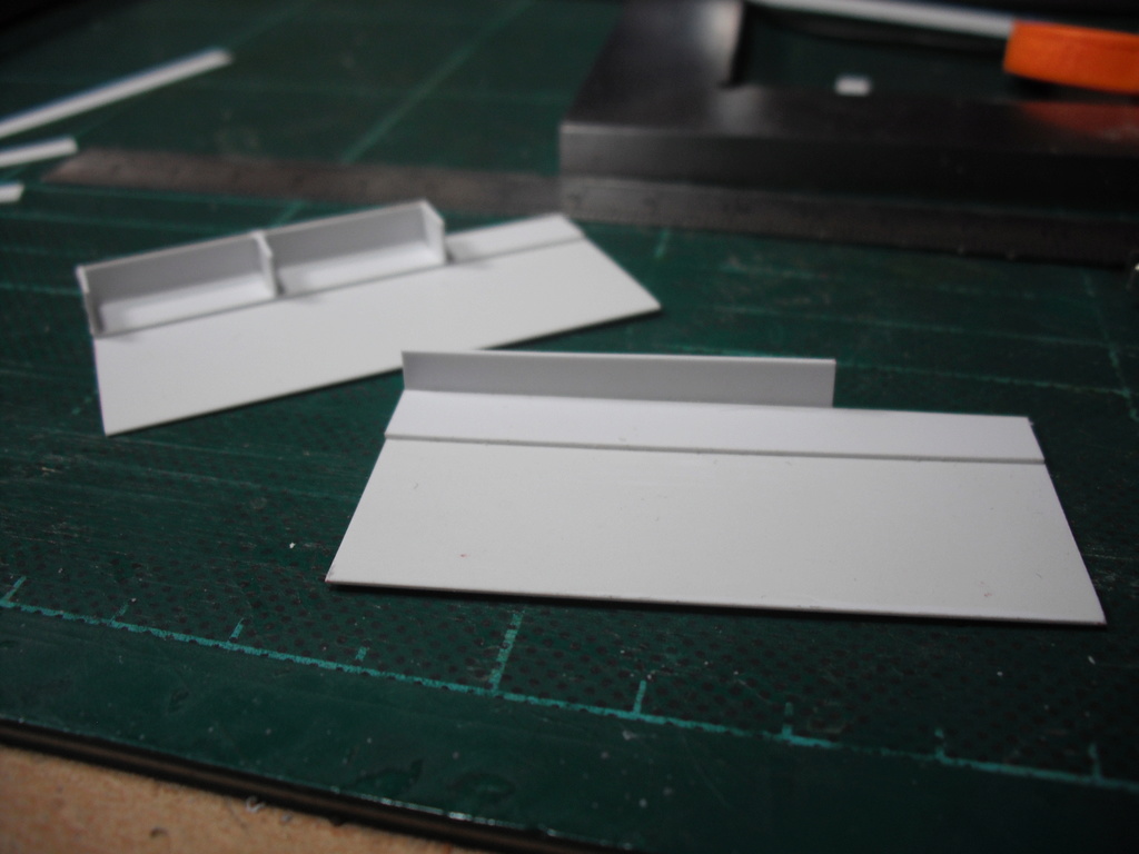

voici les photos demandée
voiture rendez-vous du GAR Cuisin12
voiture rendez-vous du GAR Cuisin10
voiture rendez-vous du GAR Cuisin11
et ensuite la fabrication en model reduit ( un boulot enorme vu la quantitée de pièces a fabriqué une a une )

deux vues des intérieurs modifiés ( repeinture complette , ajout de table , mise en place du compartiment cuisine,
ajout de la barre rouge vin qui fait le tour du haut des sièges  etc ... )
