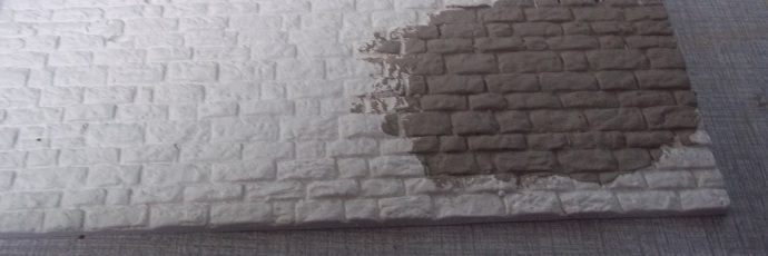

test de couleurs sur un des murs en plâtre
Module - Franz - Gare de Wiltz - CFL - Luxembourg - Page 4 100_4115
La couleur grise béton me parait bon pour les joins.
Module - Franz - Gare de Wiltz - CFL - Luxembourg - Page 4 100_4116
Ne reste plus qu'à trouver le bon mélange pour la pierre.
Et sinon j'ai acheté des quais Auhagen flexible, et comme le plastique était d'un gris grillant, j’ai testé la couleur béton dessus.
Module - Franz - Gare de Wiltz - CFL - Luxembourg - Page 4 100_4117
Faudrait un peut patiner les quais !?
Vos remarques et avis sont les bien venus Smile

On dirait que la couleur sur les quais est plus claire , surement un effet de la photo mais je trouve cela encore un brin trop foncé.

Franz,
Je trouve que les joints sont encore plus clairs que cela.
Fais un essai sur la même plaque avec de la peinture béton + du blanc.
Ensuite quand c'est sec, essaie de peindre les pierres pour voir le contraste.
Pour les joints je ferai une peinture très liquide pour éviter de peindre la surface des pierres
Tu vas voir, quand tu auras trouvé le truc, c'est vraiment magique de travailler avec ces moules.

Merci les gars, je vais vous faire un test en rajoutant du blanc. Ainsi vous pourrez comparer.

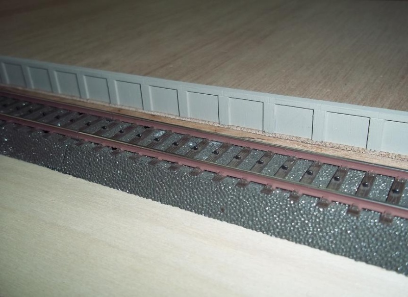

Sinon en attendant, voici 2 photos
Quais Auhagen 41200 repeints en gris plus claire.
Module - Franz - Gare de Wiltz - CFL - Luxembourg - Page 4 100_4210
Une planche de 5,5mm pour surélevé le quai. Quai visé et collé.
2 planche de 5,5mm pour arriver au rebord du quai.
Voici ce que cela va donne avec les pavés.
Module - Franz - Gare de Wiltz - CFL - Luxembourg - Page 4 100_4211

Ben ... moi je dis nickel : D ça donne franchement bien , la couleur plus claire me plait : D
Age : 46
Module - Franz - Gare de Wiltz - CFL - Luxembourg - Page 4 Empty
MessageSujet: Re: Module - Franz - Gare de Wiltz - CFL - Luxembourg   Module - Franz - Gare de Wiltz - CFL - Luxembourg - Page 4 Icon_minitimeMer 9 Jan 2013 - 20:38
et ben voila qui est magnifique cheers
je crois que tu peux aussi essayé cette couleur pour les blocs du murs du tunel ... ca devrait etre pas mal
il te reste juste a verifier le gabarit de la voie a quais avec une voiture et une loco vapeur
( ce sont celles qui prennent le plus de gabarit près des quais ... juste au niveau des cylindres ou ces machines sont souvant large )
pour etre sure que ton quais n'est pas trops près de la voie ( en hauteur tu devrais etre bon puisque l'on a regardé l'autre jours
avec une voiture )
vivement dans quelques jours que je vois ce beau travail sur place

et je l'ai tenu un très cours moment.
Si vous avez des conseils Wink
Age : 46
MessageSujet: Re: Module - Franz - Gare de Wiltz - CFL - Luxembourg   Module - Franz - Gare de Wiltz - CFL - Luxembourg - Page 4 Icon_minitimeMer 20 Fév 2013 - 16:19
ouais en effet pas ca du tout c'est loins d'etre le resultat que tu avait immaginé
a mon avis la peinture de ton spray est bien trop liquide car en plus de couler dans les joints elle ne couvre pas bien les pavés qui doivent etre blanc
reste a faire un essaie a main levé au pinceau ( ca vas etre long car tu as quelques metres a faire )
en plus tu as normalement plusieurs types de pavé et de couleurs dans le cas que tu souhaite reproduire
a mon avis ce sera plus simple en decoupant des bandes de pavé ( eventuellement de different model ... il doit existé des pavé carré en HO )
je met une photo du but que tu cherche a atteindre pour que tout le monde vois bien de quois il s'agit
Module - Franz - Gare de Wiltz - CFL - Luxembourg - Page 4 100_8110

Bonsoir Franz
Avec les rainures en creux, c'était imparable.
Il vaut mieux essayer à la main, avec un pinceau et de la peinture très épaisse.
Module - Franz - Gare de Wiltz - CFL - Luxembourg - Page 4 Bls_re11Module - Franz - Gare de Wiltz - CFL - Luxembourg - Page 4 Cff_ri15Module - Franz - Gare de Wiltz - CFL - Luxembourg - Page 4 Cff_ri13Module - Franz - Gare de Wiltz - CFL - Luxembourg - Page 4 Cff_l_11Module - Franz - Gare de Wiltz - CFL - Luxembourg - Page 4 Cff_ri16
MessageSujet: Re: Module - Franz - Gare de Wiltz - CFL - Luxembourg   Module - Franz - Gare de Wiltz - CFL - Luxembourg - Page 4 Icon_minitimeMer 20 Fév 2013 - 19:10
Salut , mmmh pour les peinture en creux je ne connais qu'une méthode efficace (ça remonte du temps ou je faisais des maquettes d'avion ) .Aérographe avec peinture acrylique diluée à 30 % dans de l'alcool ménager et vaporiser à 30 cm de la "cible " , l'alcool s'évapore en grande partie lors de la projection et la peinture arrive presque pure et cela sèche vite.Il faut passer 2 ou 3 couches pour un résultat impeccable et bien dégraisser la surface avant pour éviter l'aspect granuleux de la peinture.Un bon coup d'au savonnée fera le travail.
