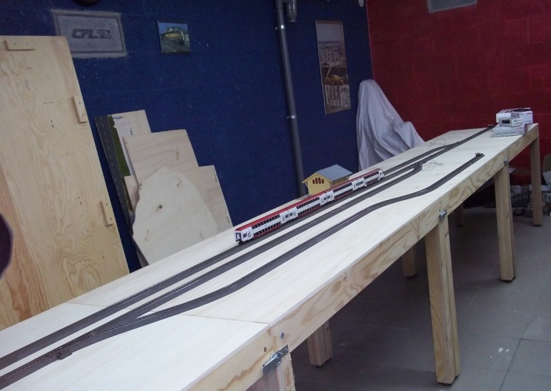

voici les photos des essayes. (ca vaut mieux qu'un long discours comme ont dit)
Module - Franz - Gare de Wiltz - CFL - Luxembourg 100_0310
Module - Franz - Gare de Wiltz - CFL - Luxembourg 100_0311
Module - Franz - Gare de Wiltz - CFL - Luxembourg 100_0312
Module - Franz - Gare de Wiltz - CFL - Luxembourg 100_0313
Je pense enlever une 24772 du quai. et l'ajouter au bout (fin) de la gare pour la manœuvre.
Il y a 5 wagons (3dosto et 2 weggmann) juste le jour de la fête du genêt.

Salut Franz,
Ahhhh! Là on vois bien ce que ça va donner... je pensais a un truc Idea ...pour la suite... Et si tu prévoyait un module supplémentaire pour y faire un raquette de retournement (en aveugle, couverte et sans décors) tu aurais au moins le train qui déboule de ton tunel dans toute sa longueur, sauf bien sur si tu n'as pas la place pour ce faire.
Bon, c'était une idée fumeuse qui m'a traversé l'esprit... Rolling Eyes a voir.

Oui il y a encore 2 bon mètres. Une boucle avec au centre des voies des rangements. *train
C'est une idée très intéressante. On verra par la suite Smile déjà faire les 4 modules.
Comme tu dis,,,une planche, 4 pieds et on a la boucle. *train2
J'ai mis les 2 pieds qui manquait... Wink c'est droit maintenant

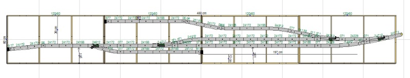

Après une aprem très enrichissante avec Westwaggon voici les plan modifiés. La c'est bon.
La sortie du tunnel modifié,
Des aiguillages élancés.

Voici également les derniers changement du plan.
Module - Franz - Gare de Wiltz - CFL - Luxembourg Wiltz510
Voili voilu.
Vos avis sont les bienvenus

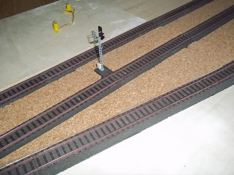

Voici les avancements de l'ouvrage "wiltz"
->les feux de signalisation
La gare de Wiltz en compte 4. (2 à l'entrée de gare et 2 en sortie) Il s'agit de signaux simplifiés.
Voici en rouge:
Module - Franz - Gare de Wiltz - CFL - Luxembourg Wiltz110
J'ai opté pour les signaux Märklin réf.: 74391 avec le pupitre de commande 72750.
Voici quelques photos des branchements.
Module - Franz - Gare de Wiltz - CFL - Luxembourg 100_0510
Module - Franz - Gare de Wiltz - CFL - Luxembourg 100_0511
Module - Franz - Gare de Wiltz - CFL - Luxembourg 100_0512

Bonjour Forum,
En se début Aout voici ou en est la Gare de Wiltz Smile
Découpe de liège pour remonter le niveau entre les rails, hey oui c'est de la rail C. Puis ainsi on y sou-poudre une plus petite couche de ballaste.
Module - Franz - Gare de Wiltz - CFL - Luxembourg 100_0810
Module - Franz - Gare de Wiltz - CFL - Luxembourg 100_0811
Sur cette photo on voit le début du quai. Il s'agit d'une plaque de 2 cm de sitroport (isolation pour maison).
Module - Franz - Gare de Wiltz - CFL - Luxembourg 100_0814
Ensuite les lampadaires passent au vernissage Smile
Module - Franz - Gare de Wiltz - CFL - Luxembourg 6092110
Module - Franz - Gare de Wiltz - CFL - Luxembourg 100_0813
Cioa ciao *train

Salut Franz,
Hé, c'est en bonne voie, il sont top tes lampadaires, même si pas pil poil comme les originaux, il y a un fort écart entre tes modules (hauteur) c'est provisoire sans doute, sinon tes locs vont pas aimer jouer a saute montons, tu comptes mettre le ballast noir que nous connaissons?
La patine de tes rails donne très bien aussi, chouette c'est comme chez moi...ça bouge!!! bounce bounce
Ah oui, dernière question...comment as tu fait pour couper ton rail c aux bords des modules, dremel ??
A++
Philippe

Salut Gyver Wink
Non, je ne vais pas les modifier, ils ne sont pas à 100% identique mais je ne suis pas aussi fanatique à ce point pour y rajouter un petit "bras". ^^
Oui c'est provisoire, j'ai décroché les modules pour les bouger, retourner pour mieux y accéder.
Alors le ballast, oui je vais mettre celui que je t'avais montré, j'en suis satisfait. (faudra en racheter, je t'en prends?)
Pour couper les rails,,,,,,,,,,,pas de dremel,,,,,,car au moindre choque/résistance, la main bougeait et c'était pas très net ^^ Donc je me suis acheté la plus petite  scie à métal que j'ai trouvé et en y allant doucement avec la rails dans un étaux, ca l'a fait.
Merci Gyver, à plus
