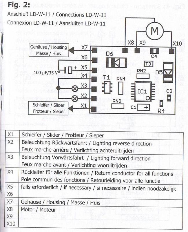

| Sujet: Re: Rotor 5 pôles Dim 23 Oct 2011 - 22:49 | |
| Ayant déjà monté quelques W11, je vous indique le câblage: X1: Fil rouge: Fotteur X2: Fil jaune: Eclairage AR X3: Fil gris: Eclairage AV X4: Retour pour l'éclairage ( Si les ampoules sont isolées) X5: + Condensateur optionnel X6: - Condensateur X7: Fil marron: Masse X8: Fil rouge: Balai gauche du moteur X9: Fil bleu: Bobine d'induction X10: Fil vert: Bobine d'induction Le point milieu de la bobine reste connecté au balai droit du moteur. Ce décodeur n'offre pas la possibilité de connecter des fonctions supplémentaires, à noter qu'il possède une borne de retour pour l'éclairage, permettant de supprimmer le scintillement des ampoules, ainsi que de connecter des Leds, avec bien sur une résistance, +/- 1 Kohms, et la cathode reliée à la sortie de fonction. Cela reste un décodeur basique, avec peu de possibilités de réglage "fin" du moteur. Pour la programmation, il faut faire un reset de la centrale, appeler le N° d'adresse du décodeur, 78 si le décodeur est neuf, couper toutes les fonctions, appuyer sur STOP, puis maintenir actionné l'inverseur de sens et appuyer sur RUN, les feux de la loco clignotent. La suite de la page indique que l'on peut installer un condensateur de 100µf 35V entre X5 et X6. Denys

| Sujet: Re: Rotor 5 pôles Dim 23 Oct 2011 - 23:20 | |
| Ayant quelques W2 à monter, je vous montre le câblage, quelque peu différent: X1: Fonction F2 X2: Fonction F1 X3: Eclairage AR X4: Eclairage AV X5: Retour commun X6: Balai gauche du moteur X7: Balai droit du moteur X8: Frotteur X9: Masse X10: Condensateur (appelé X14 sur ce plan) X11: Condensateur (appelé X15 sur ce plan) X12: Bobine d'induction X13: Bobine d'induction La programmation est semblable au W11, se référer au site TAMS Ce décodeur est le seul essai de TAMS de compensation de charge pour un moteur alternatif : les résultats ne sont pas très probants, il a rapidement été abandonné! Denys

| Sujet: Re: Rotor 5 pôles Dim 23 Oct 2011 - 23:43 | |
| Je laisse la place à Louis pour nous parler des nouveaux décodeurs TAMS, le W32 qui a remplacé les W1 et W11, et le W 33, avec plus de fonctions. Le W2 n'est plus disponible, son principal intérêt était d'offrir la compensation de charge, mais il s'est vu supplanté par les Uhlenbrock, d'abord le 75200 puis surtout le 76200, plus couteux mais beaucoup plus performant. Pour ma part, après en avoir essayé un sur une HAG, je l'ai démonté et remplacé par un Uhlenbrock 76200 et je l'ai utilisé comme décodeurs de fonctions sur une locomotive "Dummy". Denys
