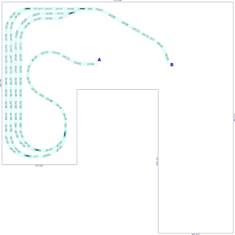

voici quelques mois, j'ai passé mes soirées à faire joujou avec wintrack pour élaborer mon futur réseau.
Je suis parti d'un plan existant dans l'insider 6/2009 que j'ai dû pas mal aménager pour le faire entrer dans ma cave
Voici donc les plans finaux. Donnez-moi vos avis sur les modifications à y apporter
Niveau de base :

C'est sympa ton truc !
J'aime bien la disposition des voies. Mais as-tu un accès assez facile aux voies cachées qui sont contre les murs ?

Et puis la gare qui est entre B et C, j'aurais mis les voies parallèles à l'intérieur du circuit, la gare juste en arrière plan.

Bonsoir Lolo,
dit, je ne vois qu'un seul point nommé G, où est l'origine ???

bonsoir gilles ,
je pense que c'est la voie sans lettre sur l'image 1 qui fini par un rail 077!(sur le niveau de base)

bonsoir mathieu,
je n'avais pas remarqué, en tout cas un grand merci

Bonsoir Wink ,
J'ai du un peu m'absenter...
Bien vu Vincent lol!
Oui, le point G est bien la voie 077 qui est situé sur l'image 1 ( oubli de sélection de niveau Embarassed )
@Louis,
Oui, l'accès se fait par le dessous en clair voie
Pour la gare B/C, tu peux être un peu plus précis STP scratch

MessageSujet: Re: Le futur réseau de lolo   Le futur réseau de lolo Icon_minitimeDim 18 Sep 2011 - 22:30
Ouais !
Le futur réseau de lolo P9180020
bon mon dessin est pourri, à main levée parce que j'ai la flemme de sortir une règle)
et j'aurais pu écarter un peu plus les deux dernières voies (que je n'ai pas reliées avant A et B) pour les mettre derrière la gare.
L'avantage de relier les voies en bout, c'est que ça te permet BEAUCOUP plus de possibilités de jeu, des trains qui se doublent, ...
