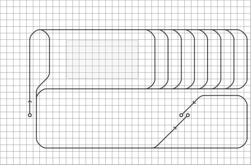

après vous avoir présenté notre réseau en travaux nous nous attaquons au pilotage puisque nous avons le PC, l'écran plat, l’interface 6051, le logiciel Marklin de pilotage et la démo de Itrain (avant de l'acheter)
pour l'utilisation de Itrain j'ai besoin de vos lumières...
concernant la création du TCO j'ai représenté le niveau N0 et N+1
[img][/img]
les trois lignes du haut et de gauche représente la gare N+1 et la retonde, elles sont connecté par des aiguillage mais il faut que je vérifie le sens avant de les représenter!
je l'ai fait comme ça, je ne sais pas si c'est une bonne idée (dit le moi merci)
mais la ou je me pose des questions c'est comment le présenter le niveau N-1 avec la gare fantôme et tous les aiguillages a piloté????
j'ai vue qu'il y a un zoom pour adapté la vue a l’écran mais peut-on rajouté des casses pour augmenté la taille du circuit?
pouvez vous me donner une piste?
Merci d'avance et bon train
yannick

Vincent, bonsoir, bonsoir à tous
Je ne sais pas trop comment répondre à toutes tes questions. En fait un TCO est la représentation synthétique d’un réseau ; c'est-à-dire que tous les niveaux doivent être représentés non pas empilés comme dans la réalité, mais mis à plat les uns à coté des autres. Par contre tous les accessoires de voies doivent être représentés sur le schéma. Il ne doit pas y avoir de discontinuité.
Ainsi, je pense que la rotonde, en fait le pont tournant doit être non pas ébauché comme tu le représentes, mais représentait avec toutes les voies en étoile qui lui sont rattachées
Pour les circuits importants comme celui que tu nous présentes, tu as deux possibilités.
Soit tu fais un seul grand schéma et tu emploies la technique de la supervision qui te permet de balayer l’ensemble de ton réseau pour ne représenter à l’écran que la partie à surveiller
Soit tu divises ton réseau en plusieurs parties, consignée chacune dans des onglets spécifiques, GARE PRINCIPALE. PLAQUE TOURNANTE. GARE FANTOME. etc……pour suivre le parcours de tes trains en passant d’un onglet à l’autre.
Je pense avoir répondu à une première série de questions, car vu l’importance de son réseau il va y’avoir sans conteste plusieurs série à suivre.
Amicalement
Yannick
Si j’ai bonne mémoire c’est toi qui cherchait, des keyboards et autres mémories. Je pense qu’en prenant iTrain tu as fait le bon choix, car compte tenu de l’importane du réseau présenté tu vas largement et rapidement amortir le coût du logiciel.
PS quant tu seras un peu plus avancé, je te conseilles vivement de prendre une licence demo d'un mois pour mieux juger, car avec la version libre tu vas trés vite être saturé.

MessageSujet: Re: debut d'utilisation itrain   Mer 7 Sep 2011 - 22:47
merci pour cette réponse et oui effectivement je pense qu'il y auras plein d'autre question au fur et a mesure de la découverte du logiciel...
mais dois-je comprendre que j'ai trop détaillé mon TCO et que je devrais pouvoir gagner de la place pour affiché le N-1 en simplifiant le N0 ?
sinon je ne comprend pas bien quand tu dis :
Citation :
la supervision ne permet elle pas de zoomer sur une partie du TCO ? mais là actuellement je n'est plus la place de rajouté des voies!
sinon pour les onglets je pense que c'est plus la solution que je recherche car la gare fantôme (N-1) n'a que trois connexions avec le N0!
mais comment crée ton des onglet avec des connexions ?
j'ai tenté d'utiliser le petit symbole avec un rond mais rien pour le paramétrer ? faut il une version achetée ou de test pour 30 jours ?
sinon une autre question pour la licence achetée : j'utilise un PC windows XP pour piloter le circuit via la 6051 chez mon père mais je crée le TCO sur mon MAC à ma maison, es ce compatible avec une seule licence sur les deux machines ou va t il me falloir deux licences? y a t il des différence entre la version mac et la version XP ?

MessageSujet: Re: debut d'utilisation itrain   Jeu 8 Sep 2011 - 13:36
BonjourVincent, Bonjour à tous
Je vais reprendre ton poste pour répondre à chacune de tes interrogations.
TCO
Pour moi un TCO doit représenter un réseau de la façon la plus synthétique possible.
Ainsi ta rampe sur un réseau peut faire plusieurs tours, alors que sur le TCO, elle ne sera représentée que par ¼ ou ½ cercle suivant l’entrée et la sortie. Les voies n’ont pas besoin d’être représentées en longueur proportionnellement aux voies réelles. Sur le TCO la longueur des voies actives sera fonction du nombre d’accessoires (contacts de retro, point de memory, sens de la marche, symbole canton, signaux) occupant chacun un carré sur la grille, pour les autres (voies de liaison) la longueur sera déterminée par celle nécessaire pour raccorder les voies actives entre-elle.
SUPERVISION
Un schéma peut représenter plusieurs pages, et suivant le zoom affiché, l’ensemble des pages pourra être représenté sur l’écran mais d’un façon pratiquement illisible. Aussi faut-il choisir un grossissement satisfaisant pour être lisible, mais la le TCO ne sera par affiché en entier, D’où la supervision, qui affiche une image de l’ensemble avec une zone grisée que tu peux balader à ta convenance pour afficher la partie qui t’intéresse.
(Un peu comme le font les curseurs placés en bas et à droite, mais la supervision est nettement plus conviviale.
LES ONGLETS
Personnellement, j’ai commencé par faire l’ensemble de mon TCO sur un seul onglet, puis, pour ne montrer qu’une partie se mon TCO genéral je l’ai grisée pour la recopier sur un onglet spécialement créé par un copier coller.
Par contre la version deux, introduit une supervision en superposition, qui je pense va limiter l’emploi des onglets.
LE PETIT SYMBOLE ROND
Compte tenu de l’importance de ton réseau, la version demo libre va très vite être saturée, aussi je te conseille dans un premier temps, de demander une licence provisoire, pour un mois que tu pourras certainement prorogée. Dans un mois supplémentaire. Voila ce que je te conseille
Dans un premier temps tu trace ton schéma en entier en plaçant aiguillages, feux , contacts, cantons, etc.
Dans un temps tu codifieras tous les accessoires de voie, (si tu veux je peux te communiquer ma codification pour m’y retrouver plus facilement)
puis dans un troisième temps tu codifieras les canton qui par remplissage automatique vont créer toutes les liaisons inter canton avec les contacts de ralentissement et d’arrêt, les signaux etc, tu n’auras plus qu’à compléter si nécessaire.
LICENCE
iTrain tourne indifféremment sur MAC PC window ou linux . Par contre si j’ai bien compris, la gestion du réseau se fait sous PC alors que la conception se fait sous MAC. Faut il ou pas deux licences, je ne sais pas car à priori la licence est vérifiée par l’adresse internet. La version PRO d’itrain permet la gestion d’un circuit en réseau je ne sais si ça marcherait dans ton cas. En ce qui concerne ce problème particulier, il serait préférable de d’adresser au concepteur d’iTrain.
Voila, je pense avoir répondu à toutes questions
A un prochaine salve de questions…………sûrement
Amicalement
Yannick

MessageSujet: Re: debut d'utilisation itrain   Sam 10 Sep 2011 - 16:52
merci Yannick pour tes réponses !
j'ai donc un peu travaillé sur le TCO et surtout j'ai lu la notice qui m'a donné pas mal de réponses mais aussi d'autre question...
donc je résume :
j'ai fait un onglet pour le circuit N0 et N+1 et un autre pour N-1 avec trois liaisons (qui si j'ai bien compris ne serons paramétré qu'avec les cantons)
voici se que ça donne:
[img][/img]
[img][/img]
pour rajouter des lignes et des colonnes à la création du TCO, il faut faire : Alt + fléche dans le sens d’agrandissement ou de réduction.
mais ma grosse question est : pour utiliser les cantons, faut-il avoir de la rétro-signalisation? car nous n'avons prévue d'utiliser de rétro-signalisation pour le moment et le PC est la pour ne pas avoir de keyboard ou control 80f supplémentaire.
pour la licence il faut que je la demande car je ne peux pas mettre plus de trois loco et je ne connait pas la limite des aiguilles...
sinon pour la codification des éléments de voie (aiguille) je pensais mettre un petit chiffre a coté de l'aiguille sur le TCO pour les retrouver facilement physiquement sur le circuit.

MessageSujet: Re: debut d'utilisation itrain   Dim 11 Sep 2011 - 19:19
Bonsoir Vincent, Bonsoir à tous,
je viens de découvrir ton message et je vais répondre rapidement à la grosse question.
pour les cantons tu n'es pas obligé d'avoir des contacts de rétrosignalisation. ces contacts servent surtout pour un pilotage en automatique. par contre rien ne t'empêche de les implanter dans un premier temps sur ton circuit pour ne pas a avoir tout a re-défaire...mais la c'est toi qui voit.
Pour toi effectivement le principal est d'avoir un keyboard informatique et des points de memory qui mettront automatiquement aiguillages et signaux en bonne position pour permettre à un convoi d'aller d'un point à un autre.
Effectivement il te faut demander une licence provisoire car la licence libre ne permet que 3 trains et je crois une vingtaine d'aiguillages commandés. tu es effectivement loin du compte.
demain je pense te répondre plus longuement.
amicalement
Yannick

MessageSujet: Re: debut d'utilisation itrain   Dim 11 Sep 2011 - 20:37
merci Yannick
donc quand dans la notice il est dit canton il faut comprendre route mémorisée comme sur le memory Marklin qui change les aiguilles et signaux nécessaire pour que le train puisse allé du point A au point B voulu, sans vérifier si il y a un autre train sur le passage...
ok je comprend mieux...
j’attends la suite de ta réponse et je viens de demander une version d’évaluation!
bon train
MessageSujet: Re: debut d'utilisation itrain   Dim 11 Sep 2011 - 22:22
lekelek a écrit:
merci Yannick
bon train
Bonsoir Vincent
non un canton et une route mémorisé ce n'est pas la même chose :
Un canton est une section de voie , en général comprise entre 2 aiguillages , ou un train sera détecté ( par des détecteurs s 88 )
une route mémorisée est un trajet d'un canton à un autre , avec des cantons intermédiaires
Bien sûr Itrain gére la protection de ce trajet , en ralentissant ou arrêtant les autres trains qui pourraient venir sur ce trajet .
les détections sont indispensables si tu veux faire fonctionner ton réseau en automatique : sur mon réseau 4 trains roulent sur la même voie , certains attendent sagement sur une voie de la gare qu'un segment se libère pour démarrer , c'est assez génial .
la bonne gestion des cantons sera assurée par 2 détections par cantons , une d'entrée et une autre d'occupation
je crois qu'il ne faut pas faire les choses à moitié , et d'emblée il faut prévoir au moins le cablage de tes points de détections ..
Yannick viendra te confirmer tout ça dans le détail
Bonne nuit
Gilles *train *train

MessageSujet: Re: debut d'utilisation itrain   Lun 12 Sep 2011 - 16:24
Bonjour Gilles bonjour Vincent, bonjour à tous.
Je rejoints tout à fait Gilles dans ses propos.
Effectivement un canton n’est pas une route mémorisée comme tu sembles le penser.
CANTONS
L’ensemble de ton circuit doit être divisé en plusieurs cantons, en n’oubliant pas que le plus court de tes cantons doit pouvoir accueillir le plus long de tes trains, sinon il s’agit de voies de liaison, parcourus par tes trains, mais aucun d’eux ne devra s’y arrêter.
Tous les cantons sont, normalement, reliés entre eux par des aiguillages.
Un canton, pour iTrain, est obligatoirement composé au minimum du symbole « canton « et d’une flèche de direction + des contacts de rétro (on reviendra plus loin sur ce point) + éventuellement des signaux et des « connexions mémorisées « (expliqué plus loin).
ROUTES MEMORISEES
Une route mémorisée est définie, soit par un itinéraire, soit par une connexion mémorisée.
L’itinéraire est un ensemble de cantons mis les uns à la suite des autres, et dans les gares de cantons parallèles, que pourra emprunter un train, pour être dirigé sur une voie libre. Toute cette gestion est assurée en automatique par iTrain.
Les connexions mémorisées peuvent être également une suite de cantons, mais dans les cas, la gestion est manuelle.
POINTS DE CONTACT.
Les points de contact, ou rétrosignalisation (s88) sont les yeux du logiciel, il n’y a que par ce moyen, que le logiciel peut suivre les trains pas à pas pour distribuer à chaque convois des consignes précises, (départ, ralentissement, arrêt, pour les plus courantes) et pour les accessoires réservation et libération des cantons et autres accessoires de voies. Donc INDISPENSABLE POUR UNE GESTION AUTOMATIQUE.
Dans ton cas, je me souviens quand, au début, tu exposais ton problème, tu voulais au grés d’enchères acheter des keyboard, et autres units complementaires, pour piloter ton réseau. Nous avons été plusieurs à déconseiller ce choix, et plutôt te diriger directement vers un logiciel, sachant que tu avais déjà un PC et une interface.
Je pense, que maintenant, tu as admis que c’était la solution la plus conviviale et surtout moins onéreux qu’un investissement dans un matériel obsolète comme il a été écrit.
Plus tard, il te suffira de remplacer ta 6021 par une centrale moderne sans rien avoir à changer d’autre.
Tu as finalement choisi Itrain, tu as fais un bon choix car il répond exactement à ton cahier des charges. Et tu pourras faire, ce qu’initialement, tu avais imaginé.
Comme je te l’ai conseillé plus haut, et comme l’a fait également Gilles, prépare déjà le terrain en installant les contacts et fils nécessaires pour brancher plus tard des S88, car tu risques de le regretter.
Certes tu vas pouvoir commander tes trains, et tracer tes itinéraires à partir de ton PC, mais tu pourras difficilement suivre plus de quatre trains à la fois, tu seras vite dépassé par les événements, car lorsque tu lanceras un train, il t’appartiendra de l’arrêter à l’endroit désiré, car sinon il poursuivra sa route, et gare aux dégâts**. Du reste dans un premier temps, histoire de te faire la main, ne met en place que des locos seules, tu auras moins de peine à tout remettre en ordre au cas ou………
Bon courage, et saches que Gilles (si j’ose m’engager pour lui) et moi restant à ta disposition.
Amicalement
Yannick
PS Je ne possède aucun rail en ‘M’ et je laisse à d’autre de t’expliquer comment isoler un file de rail pour faire un contact
** il est évident que l’on peut imaginer, comme pour une gestion analogique, que les cantons puissent être électriquement isolé ou branchés par des k84, itrain c’est le faire, mais je doute que ce soit une solution élégante…………….à toi de voir. D’autant plus que le coût des k84 risque d’être supérieur à celui de S88.

voici donc le TCO achevé pour la partie commande manuelle, les chiffres en rouge correspondent aux adresses des aiguilles :
[img][/img]
reste plus qu'a mettre en place les décodeurs sous les voies puis faire des test avec PC
PS: j'ai vérifié le sens des aiguille car je m’était bien planté pour certain
bon train
