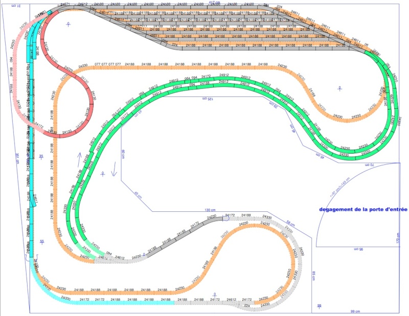

voici une nouvelle version avec le violet qui apporte des modification...
rajout de l'aiguille enroulé a la sortie de la gare pour rattrapé le bon sens de marche avant le pont bleu claire.
mais du coups je peux enlevé les deux aiguille en bleu claire avant l'entré en gare de triage heu ha non c'est pour quand les train en sortent qu'ils soient tout de suite en bon sens de marche!
et remise a droit de la double voie en façade => est mieux???

Bonsoir Vincent Wink ,
non, tu ne monologues pas lol!
Je ne comprends pas trop bien les sens de marches de tes locos scratch
Il n'y a qu'un seul sens de marche qui passe par la gare cachée orange ????
Help  ciruit de lekelek et son papa - Page 6 Help_f10
Lolo confused

youp'la je continu,
es ce comme cela que je devrais faire ma gare principal (grise)
photo prise sur le catalogue Piko:
 ciruit de lekelek et son papa - Page 6 Captur14
heu ben oui

lekelek a écrit:
heu ben oui
Ce serait plus pratique de faire en sorte que cette gare cachée soit un chemin de passage obligé de toutes tes rames de manière à avoir une gestion aléatoire de ces différentes rames...
Peut-être en plaçant un troisième niveau scratch
Par contre, il faudrait pouvoir garder les 2 grandes voies de parades qui sont superbes *yes
______________________________________________________________________________
Pour ton dernier plan, je n'ose pas imaginer la gestion des TJD et des aiguilles pour éviter le capharnaüm affraid affraid affraid
Lolo scratch

pour la circulation des trains elle va se faire comme suit:
le train est en gare grise il part vers la gauche monte sur le pont bleu clair et fini au niveau inférieur orange il se gare ,
un autre sort par la droite de la gare orange remonte dans l'autre sens sur le pont bleu entre dans la gare gris par la gauche et en ressort par la gauche il est obligé de revenir en gare grise en faisant un tour complet!
pour retourné en gare caché orange il doit soit repartir en pousse soit changé de loco qui vient du triage vert.
le point le plus "nul" si je puis dire ainsi c'est que en partant vers la droite il ne peux pas disparaitre pour laisser la place a un autre train!
c'est peu être ce point la qu'il faut améliorer? mais comment?
sinon l'idée des voie rouge n'est pas bonne du tout question gestion des passage de train c'est quasiment impossible!
mais il faudrait peux être que j’améliore la gare grise pour ne pas avoir 2 garage distinct!
en jumelant les voie d'entrée / sortie"??

Bonjour Vincent Wink ,
c'est sur que c'est ce point qu'il faut améliorer... Mais comment scratch
Il faudrait que d'autres membres viennent aussi donner leurs avis study
Car là, tu as 2 réseaux quasi distincts scratch
Pour la partie en rouge, oui c'est un vrai casse tête à gérer affraid
Pour l'amélioration il faudrait un peu se pencher dessus sans nécessairement repartir de la même base...
A voir....

Bonjour Vincent
je n'ai pas trop d'idée pour ce style de réseau, si ce n'est deux avis:
- Un technique: évites à tout prix les TJD, c'est inesthétique, pas réaliste du tout (on ne voit ça que dans les recueils de plans de réseaux des fabricants de petits trains!), mais surtout c'est une source inépuisable de problèmes de franchissement pour certains matériels, tant pour les déraillement que les court-circuits!
- Un esthétique: évites au contraire de tirer des voies en lignes droites parallèles aux bords de ton réseau, quelques courbes à grand rayon judicieusement placées améliorent sensiblement l'aspect.

avis perso, vu que ton réseau circule que d'un seul sens, pas besoin de mettre une double croisement à la sortie!?
OK pour les 2 voies suppérieur, mais je n'en mettrais pas aux autres.
sinon le prix pour la gare cachée va exploser...
(pour les moteur ca doit etre des 74490 mais regarde quand même sur le moteur c'est gravé dessus)

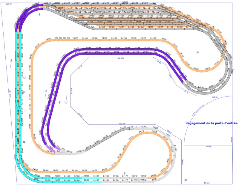

bon
voici une idée qui m'est venu en regardant les tracé de gare réelle...
il y a souvent en bout de parcourt des gares avec entrée en double voie et sortie avec une, deux ou trois direction en voie unique!
donc voila
en rouge sortie vers imaginaire qui passe sous le pont bleu clairet rentre en gare caché orange
en violet je regarde pour mettre des grand rayon visible au premier plan mais pas encore sur cette version!
la gare grise a été modifier pour facilité l'axé aux différent voie de garage.
un pont bleu clair a été supprimer mais je croix que cela diminue trop le possibilité de jeux je pense le remettre avec une aiguille boucle entre bleu clair et gris en haut a gauche
bien sur la gare de triage na pas bougé de place mais je l'ai masqué volontairement pour une meilleur lecture!

voila la double voie avec de très grande courbe!!!
et en haut a gauche une aiguille courbe de plus pour faire le double pont bleu clair!
 ciruit de lekelek et son papa - Page 6 Captur17

Bonsoir Vincent
C'est beaucoup mieux comme ça!

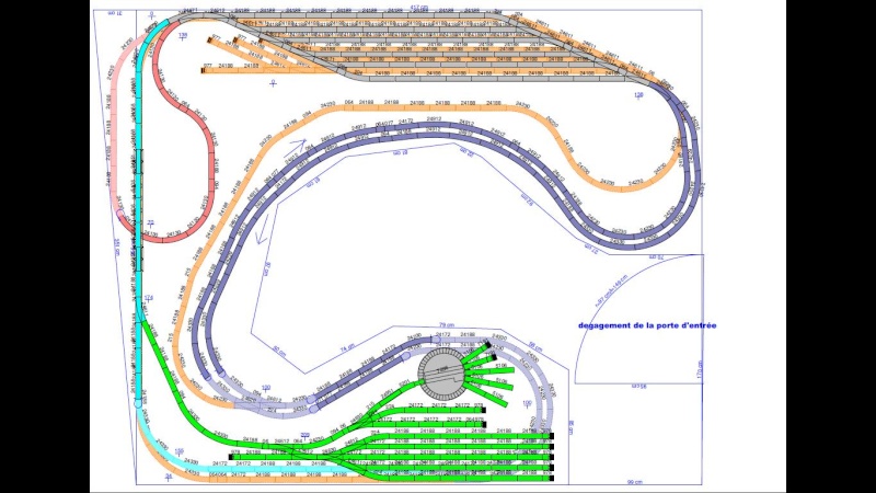

allé hop une dernière mise a jour , j'ai vérifié les passages de hauteur et respecté les pentes,
avec la légende :
niveau 0 - 0mm - orange - gare cachée
niveau 1 - 138 mm - gris - gare principale
niveau 2 - 209mm - vert - gare de triage
- de 138mm -> 0 mm - rose - voie secondaire
- de 138mm -> 174mm (jonction avec vert) -> 100mm - bleu clair - pont + accès gare triage
- de 138mm -> 80mm (jonction avec orange) -> 100mm - bleu foncé - voie de parade
 ciruit de lekelek et son papa - Page 6 13-1-110
pour voir le plan en plus détaillé cliquez ICI et téléchargez le !

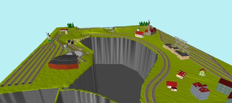

en 3D vue depuis la porte d'entrée:
 ciruit de lekelek et son papa - Page 6 3d_du_10
vue de l’opposé:
 ciruit de lekelek et son papa - Page 6 3db_du10

Age : 56
 ciruit de lekelek et son papa - Page 6 Empty
MessageSujet: Re: ciruit de lekelek et son papa    ciruit de lekelek et son papa - Page 6 Icon_minitimeLun 8 Sep 2014 - 19:44
lekelek a écrit:
mon fils ma demandé encore ce weekend de remonté le circuit dans la cave je vais donc le faire pour lui!
Brave petit *ani1 *ani1 *ani1 *ani1 *ani1 *ani1 *ani1
Il ira loin, oui oui *yes
Amuse-toi bien avec lui cheers
