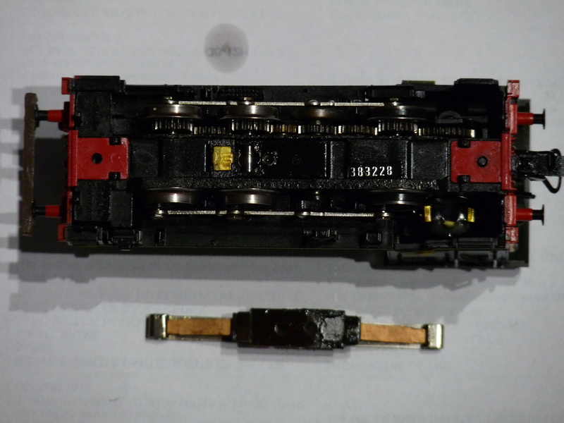

bonjour Denys,
Je l'avais bien retiré / défiché le fameux décodeur mfx qui pose problème
donc le moteur tourne bien mais il doit impérativement être dégraissé (c'est la crise.....il faut dégraisser disent les patrons)  lol!
pour démonter la flasque je ne vois qu'une seule vis....ou est la deuxième ?

Il faut commencer par déposer l'habillage du bogie qui ext fixé par la vis qui maintient l'attelage.
Ensuite il faut déposer la vis centrale sous le bogie qui maintient la petite plaquette métallique.
Puis le bogie sort par le haut, découvrant la seconde vis diamétralement opposée à la première.

Il faut commencer par déposer l'habillage du bogie qui ext fixé par la vis qui maintient l'attelage. Oui
Ensuite il faut déposer la vis centrale sous le bogie qui maintient la petite plaquette métallique. Non
Puis le bogie sort par le haut, découvrant la seconde vis diamétralement opposée à la première. Oui
La deuxième étape n'existe pas sur ces machines, la plaquette c'est à mon expérience uniquement sur les 4/4 (ou BB)
En premier, sortir la plaquette supportant les deux ampoules arrières du châssis, histoire qu'elle puisse venir avec le block moteur. Retirer éventuellement la petite pièce gris claire qui maintient les fils près de la vis de fixation de la carrosserie, cela donnera un peu plus de jeu au fils pour travailler.
Et finalement ne pas oublier de sortir les ressorts des charbons avant de procéder à l'étape 3. "Sortir" c'est tirer un peu en arrière les ressorts qui appuient sur les charbons pour les laisser revenir en dehors des coulisses. histoire que les charbons ne soient plus pressés à l'intérieur.
Ne pas oublier ensuite de faire l'inverse au remontage sinon cela ne marchera pas...
En direct sans décodeur, le moteur Märklin HP (haute performance) fonctionne de 4-6V à 16V.
L'huile sur le collecteur provoque une hausse de la consommation et de la fumée, et c'est pas bon.

après plusieures tentatives....je n'arrive pas à retirer les charbons.
je n'ose pas forcer Question
sinon l'excès d'huile est bien confirmé, ça se voit bien y compris sur les bandages Embarassed
la crocodile du même coffret est pleine d'huile aussi, elle fonctionne par a-coups, elle part....puis s'arrête toute seule puis repart....rien de régulier, hum je n'insiste pas !
un beau coffret qui pourtant parait neuf.....je ne comprend vraiment pas
ça m'ennuie tout cela
2 décodeurs grillés ? - Page 2 P1110923
idem sur celle ci qui fonctionne par a-coups : elle est gorgée d'huile et je ne sais pas la démonter plus que cela !
2 décodeurs grillés ? - Page 2 P1110924

tu est tombé chez un gars qui avais des actions chez total.....
les charbon doivent être libre puisque ce sont des ressorts qui les appuis contre le collecteur.
mais l'excé d'huile peut faire un peut ventouse, si tu dépose la flasque tu doit pouvoir les pousser avec un cure dent.
vue les photos de dessous tu va devoir les nettoyer a font pour être sur de ne pas endommager les moteur!
